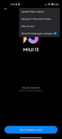

@muhammed80
Ist bei manueller Installation oft so
Wie hier keine Info über die Version ich denke es ist was falsch Update gibt's nichts wie ist da damit wip Cache wie mach ich das
Ich installiere nur manuell und lade nie über den Updater, dauert mir zu lange.
Ich habe immer eine Info zur installierten Rom.
@Anz ja sollte aber davor zeigt es nichts an uns jetzt auch kommt immer keine Info verfügbar

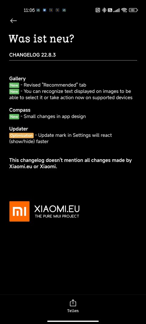

In dem Menü musst du auf "was ist neu" drücken, dann sollte das hier kommen...

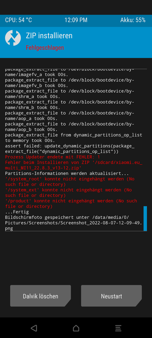

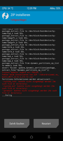

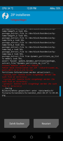

Ich ah e über twrp auf Installierten gedrückt und ZIP Datei ausgewählt und gewartet das. Es durch geht dann ist alles rot die Schriften meine ich und ging nicht mehr weiter
Ich hab 2 Bilder es nervt schon was mach ich falsch
Weiß echt nicht wo der Wurm Sitz

Was hast du unter Mount eingehangen?
Nimm mal die Datei in den internen Speicher.
Der lift gut durch es gab keine fehlt beim Downloaden
Ich habe es runterladen und von Download auf Hauptseite verschoben wie bekomme ich es in den intern Speicher wie meinst du das hab. Keine sd Karte
Ist das ein Mist was will der von mir
Hab es endlich hin bekommen die Datei habe ich Download Ordner verschoben dann hat es geklappt aber es jetzt immer noch Update und die Info ist immer noch nicht da was die neue Version hat nichts keine Info und Update steht nach wie vor da wenn es ja installiert hat die neue Version über twrp muß ich da nur auf system Klicken oder doch Slot A oder B nehmen
