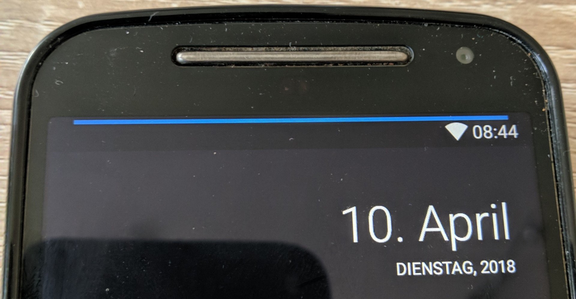

kann man die Akkuanzeige bei LOS auch so einstellen ?
danke
Schönchen
Nein, LOS ist immer noch ein relativ schlankes "Pixel ähnliches" Custom ROM.
OK, schade...

Schoenchen81 schrieb:
Guten Morgen,
danke
Schönchen
Mit Lineage, Xposed und GravityBox ist dein Vorhaben umsetzbar.
Reaktionen: Schoenchen81
