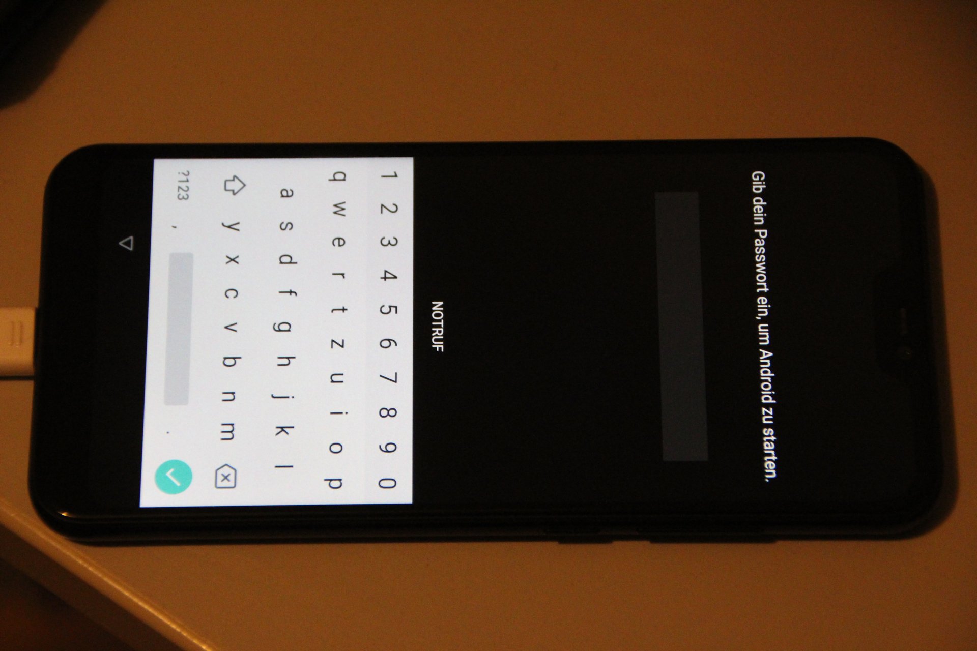

jochenf schrieb:
Ich schalte den anderen Slot mit 8.1 wieder aktiv um darüber Magisk zu deaktivieren. Bootet und will ein Entschlüssselungspasswort von mir. Mein Muster in Zahlen umgerechnet will er aber nicht, toll.
Sieht bei mir genau so aus. siehe Foto.
Da scheint auf der anderen Partition was kaputt zu sein.
Diese könnte ich jetzt ja aber mit den fastboot-Befehlen für (in meinem Fall) Slot A "fastboot flash devcfg_a devcfg.img" usw. wieder gerade ziehen, oder?
Was aber besonders klasse, aber auch unklar ist:
Nach dem missglückten Bootversuch vom anderen Slot und Rückkehr zum funktionierenden mit Pie ist da auf einmal root aktiv!!
Ich hatte ja immer nen Bootloop nach fastboot boot patched_boot.img für Pie und Magisk Install.
Nach dem Boot mit dem originalen boot.img gings ja zum Glück, aber root war weg.
siehe: Anleitung: Manuelles OTA-Update
Ja, was soll ich sagen, Magisk mit Modulen läuft, root läuft, GCam funzt wieder usw. - ich bin rundrum glücklich! :1f60d:
