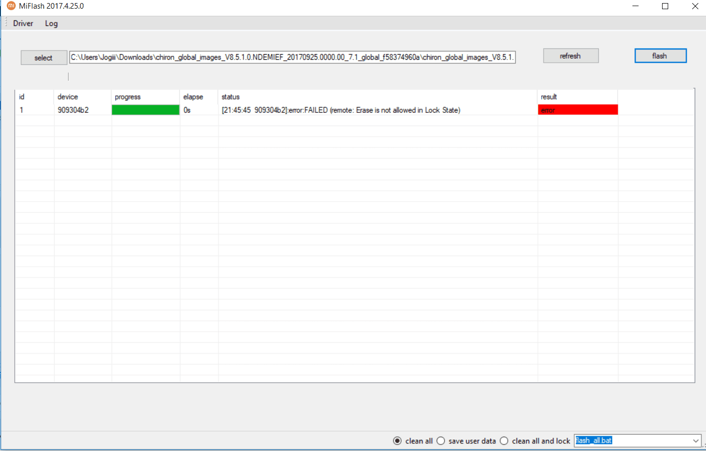

Was mache ich falsch ?
Über den Updater hat es wie schon im Thread beschrieben nicht geklappt. Jetzt habe ich die Fastboot ROM runtergeladen und bekomme immer diesen Fehler, egal welche Option ich unten rechts im Fenster anklicke:
Leider muss ich für meinen Unlock noch 70h warten und China Stable ROM ist einfach nur grausam.
Danke euch!
Geht ohne Bootloader Unlock nicht. Du könntest es noch mit dem Xiaomi Tool probieren.
Das check ich jetzt nicht ganz. Wie soll ich denn sonst meine global Rom flashen? Hier haben doch einige mit gelocktem bootloader die offizielle global geflasht. Nur für inoffizielle oder custom Roms muss ich doch unlocken?!
Schau doch mal was der Kollege PJF16 ein paar Zeilen weiter oben geschrieben hat. Da steht doch klar was geht und was nicht :cool2:
Laut Fehler können die Daten nicht gelöscht werden, weil der BL gelockt ist.
Was passiert, wenn du den Punkt "save user Data" anklickst und dann flashst?
Ja über die Updater App, das verstehe ich. War bei meinem Mi 6 genauso. Aber über das Flash Tool sollte man normalerweise jede offizielle Rom flashen können, egal ob locked oder unlocked bootloader, dachte ich. Nicht jeder will sein Phone unlocken nur um von China zu global Rom zu flashen.
Ich habe alle 3 Varianten im Flash Tool ausprobiert, bei jeder kommt der gleiche Fehler. Ich warte einfach noch 2 Tage und dann sollte das Thema eh erledigt seien :cool2:
Nope, mit MiFlash brauchst du auch einen unlocked Bootloader. Du kannst, wie gesagt, noch das Xiaomi Tool probieren.
