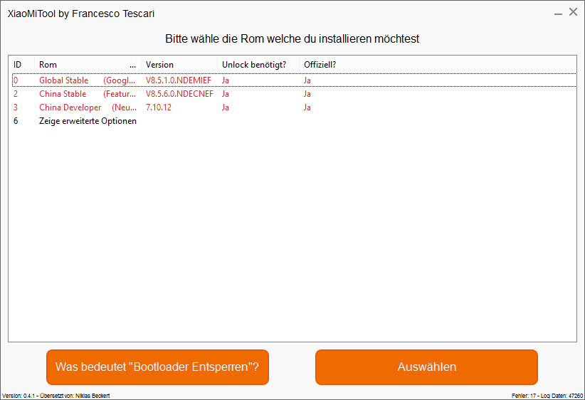

Bei mir funktioniert kein Update auf Global per XiaoMiTool, ich soll erst Bootloader entsperren.
Versuch nochmal den Check vom Programmanfang durchzuführen. Sonst würde mir nichts Anderes einfallen. Hab gestern erst ein Mix 2 ohne Unlock mit dem Tool geflasht. :-/
Reaktionen: dimaco
Ging bei mir auch anstandslos.
Reaktionen: dimaco
Jetzt ging es auch bei mir, mein Laptop mit Windows 8.1 war dran Schuld. Ich habe jetzt mein original chinesisches Chuwi Lapbook12.3 genommen :biggrin: damit ging es dann.

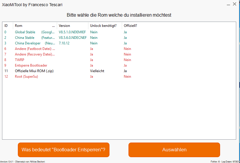

Ich wollte gerade mit dem XiaomiTool mein Mix 2 auf die Global flashen. Allerdings stand da, dass das Gerät entsperrt sein muß dafür.
Also heißt es warten.
Eigentlich muss es auch ohne entsperren gehen. Bei mir und einigen anderen hat es funktioniert. Es gibt dazu auch einen extra Thread.

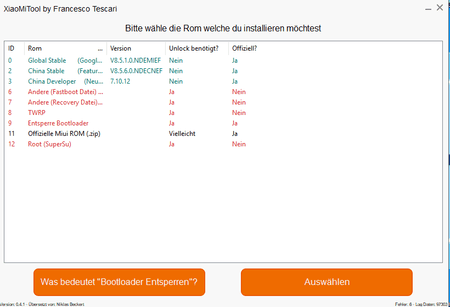

Ich habe gestern auch mein Mi Mix2 erhalten und konnte anfangs die Global ROM mit dem Xiaomitool nicht flashen. Da kam bei der Auswahl der ROM die Meldung, dass keine ohne Unlock geflasht werden kann.
Nachdem ich aber das Update der China ROM installiert und die Meldung erhalten hatte, dass mein Unlock genehmigt wurde (aber noch nicht durchgeführt, weil die 72h noch liefen!), kam bei der Auswahl der ROMs im Xiaomitool die Info, dass alle ROMs ohne Unlock installiert werden können.
Ich bin mir nicht 100%ig sicher, aber ich tippe auf das Update als Lösung :)
Nein. Das geht so. Mein zweites mix habe ich ausgepackt und quasi sofort die global aufgespielt mit dem tool.
