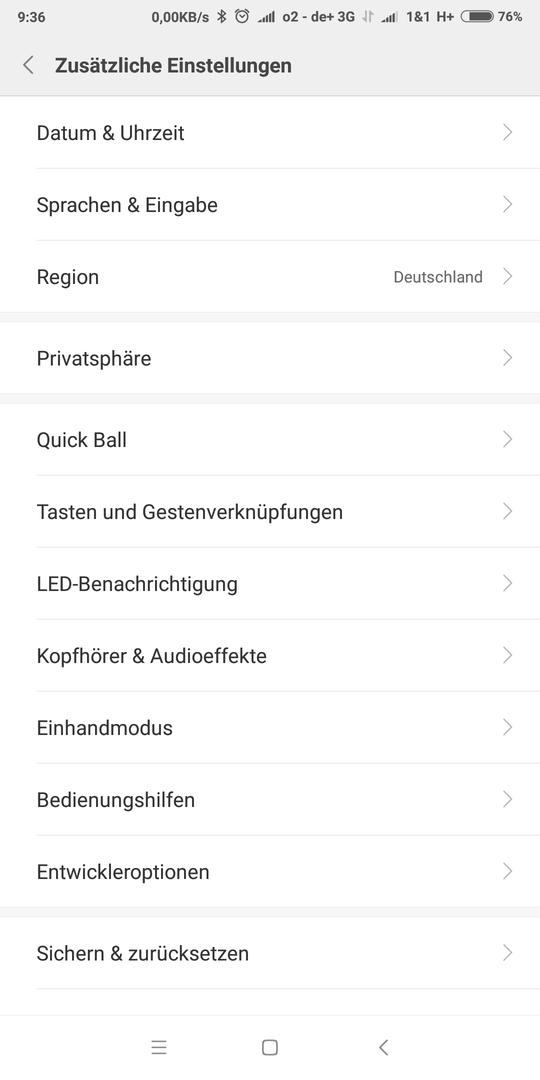

Moin, ich habe mir gestern noch die Dev drauf gezogen, das man als Region nur China auswählen kann ist normal, oder. Weil dadurch, glaube ich, meine Sparkassenapp nicht läuft
Ich habe Region Deutschland auf der Global Dev
Sollte man nicht machen. Backup machen, dann einspielen und gut ist's.

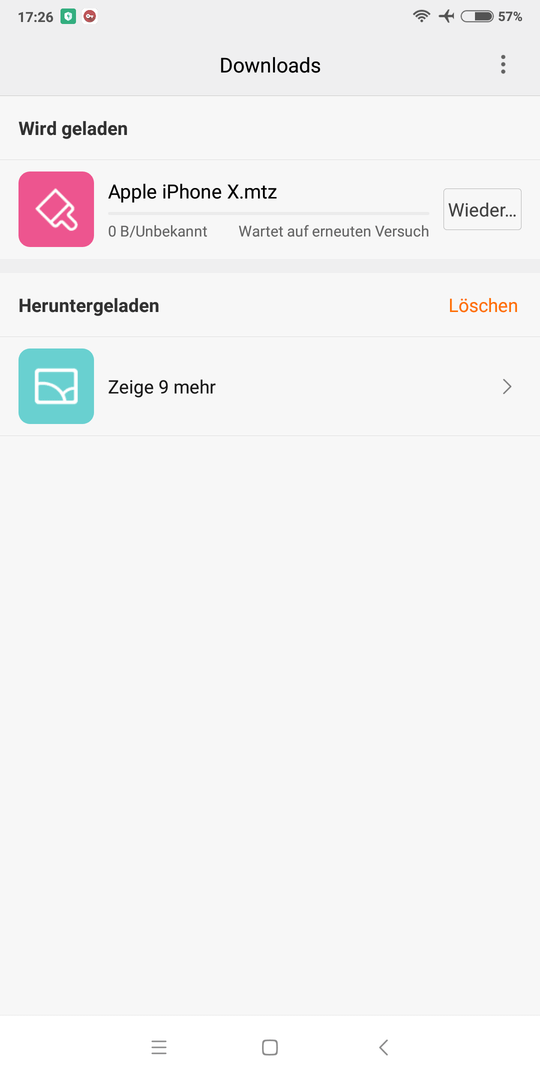

Hallo habe das Problem das ich auf der neuesten Dev 7.11.6 aber auch schon in der vorherigen Version,
nichts downloaden kann. Nach einem Neustart funktioniert es kurz wieder dan wieder eine Fehlermeldung. Kann das jemand bestätigen oder ist das nur bei mir so. Und weiß jemand wie man das Problem umgehen kann?
[doublepost=1510072142,1510072019][/doublepost]Hier nochmal das Foto von der Fehlermeldung
Erklärst du das bitte mal genauer
@Renebase Kann es sein dass du unter Datennutzung nicht auf maximales Datenlimit umgestellt hast? Das Problem hatte ich Anfangs auch und nach der Umstellung funktioniert jeder Download. Gruß
@munre danke für den Tipp es funktioniert wieder.
checker72 schrieb:
Settings > Additional Settings > Backup & Reset
  1. Backup machen
  2. auf den PC ziehen
  3. Flashen
  4. Backup aufs Smartphone
  5. Wiederherstellen
