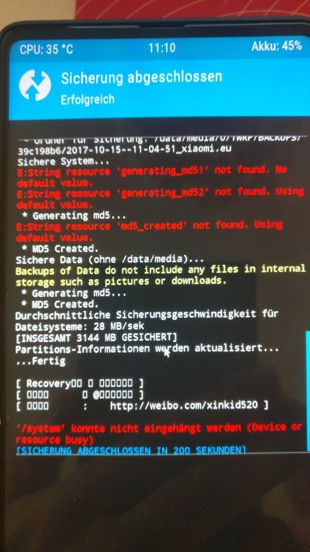

eine frage zu TWRP
Mein neues Mix2 habe ich gerootet die TWRP version von xiaomi.eu und deren aktuelle Rom installiert.
Alles soweit läuft gut.
Wenn ich ein Backup durchführe bekomme ich die roten Wahrmeldungen "String resource `generating_md51(bzw.52)` not found" etc.
Nach Abschluss der Sicherung `/system` konnte nicht eingehängt werden (Device or recource busy)

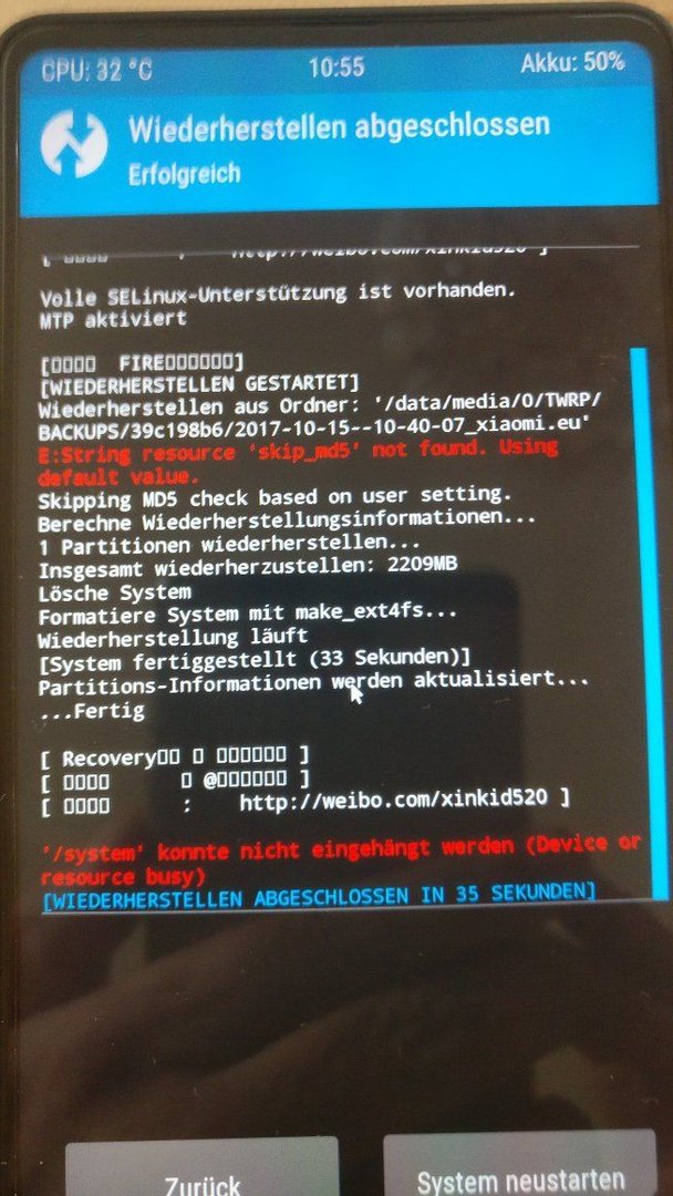

Wenn ich das System wiederherstellen will bekomme ich auch die Meldung
`/system` konnte nicht eingehängt werden (Device or recource busy).
Bei den letzten Handys hatte ich keine dieser Meldungen.
Woran liegt das?
Wäre toll wenn mir da einer helfen könnte.
Danke im voraus
Gruß Markus
