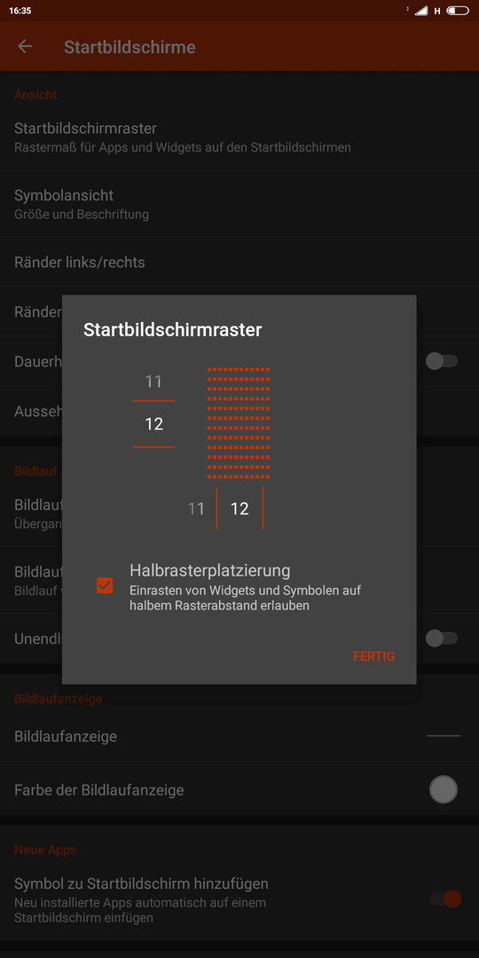

So ohne MIUI Launcher kommst du gar nicht in den 5x8 Raster Genuss.:D
Brauch ich nicht Nova kann bis zu 12x12 :lol:
