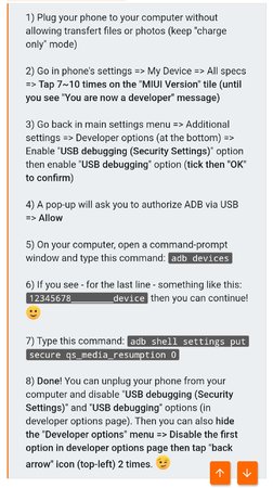

Das Problem ist ein offizieller Bug von Xiaomi,gibt aber ein ADB Workaround.
@Torsten1176 : kannst Du den Workaround vielleicht auch mal verlinken? Was ist denn am 12.5.1 neu oder verbessert? Bevor ich mir nämlich wieder weiß Gott was für Bugs einschleppe, bleibe ich dann doch lieber beim 12.1.4... ;-)
Neuerungen, siehe hier:
Link
Workaround hängt an 😉
Nur zur Sicherheit - es geht um den Bug hier: " Ich öffne z.B. die Google Podcast App. Nach dem beenden wird sie mir immer noch unter den Benachrichtigungen und auf dem Lockscreen angezeigt. Das tritt auch bei Spotify, Amazon Music, Audio Now usw. auf. Selbst wenn ich das beenden der App erzwinge verschwinden sie nicht. Jemand eine Lösung dafür? "
Denn an sich klingt das Update ja recht interessant! 😉 Bleiben denn alle Einstellungen erhalten? Ich habe mein Mi Note 10 Lite nämlich auch heftig debloated und wollte das nicht unbedingt nochmal machen müssen, geschweige denn irgendwie alle Einstellungen wieder vornehmen müssen... Ich war auch der Meinung, dass man die Updates direkt über die Update-Funktion machen kann?
EDIT: habe gerade versucht, das ROM zu installieren. Nach Auswahl des ROM bekomme ich den Hinweis, dass mein Gerät verschlüsselt ist und ich deshalb nach booten des Recovery-Mode nach meinem Passwort gefragt werde (welches genau?). Nachdem ich das bestätigt habe, bootet das Handy aber lediglich neu und nichts passiert. Wahrscheinlich bin ich nur zu blöd... 😞
Genau für den Bug ist das Workaround gedacht.
