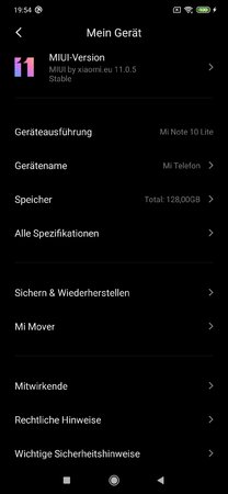

Hallo, ich muss sagen mit dieser ROM [xiaomi.eu_multi_MINote10LITE_V11.0.5.0.QFNMIXM_v11-10] und Root läuft das Phone 1A!

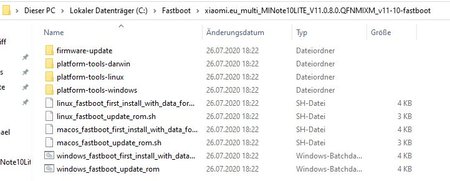

Wenn du die Xiaomi.eu Fastbootrom entpackst, siehst du folgendes Bild......
Phone ins Fastboot, anstecken und dann Doppelklick auf die Batchdatei "windows_fastboot_first_install_with_data_format" und etwas warten, das erste SUPER-Paket dauert etwa 5 Minuten - es ist also alles in Ordnung wenns etwas dauert und es hat sich nichts aufgehängt. Natürlich MUSS am Phone in den Entwicklereinstellungen "USB-Debugging" aktiviert und mit dem PC gepaart werden sein.
Hat jemand schon "windows_fastboot_update_rom" mal ausprobiert?!? Wenn jetzt ub eine neue ROM rauskommt,bleibt dann alles erhalten?Apps und Einstellungen?
