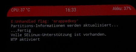

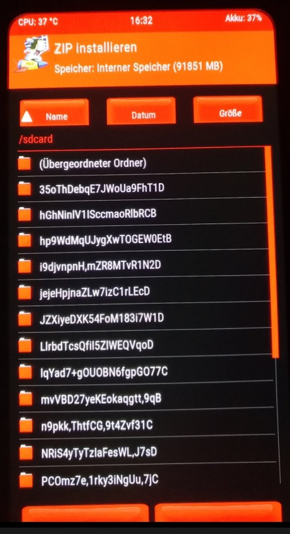

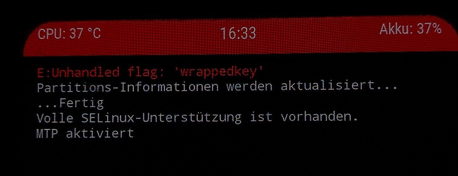

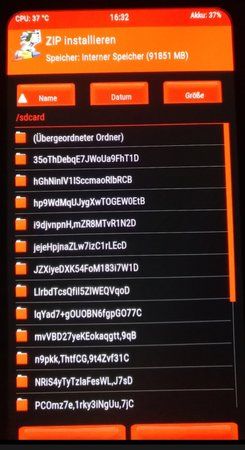

Ich habe die rom geladen und wollte sie im TWRP flashen. Beim flashen der Stable Rom habe ich, vor dem flashen, den internen Speicher gelöscht.
Die Weekly zip liegt nun im Root und wenn ich jetzt in TWRP Boote und die zip flashen will, kann ich auf die zip nicht zugreifen. Kann doch nicht sein das ich vor jedem flash den internen Speicher löschen muss?! Das Gerät ist verschlüsselt aber diese kann ich nicht aufheben. Im TWRP werde ich zum entsperren nicht aufgefordert.
Das ganze sieht so aus.
Fingerabdrücke etc sind deaktiviert.
Was nun?
@Digitizer
Was kommt wenn du ganz oben klickst?
Bei übergeordneter Ordner kommt der Root Speicher. Aber egal welchen Ordner ich wähle es bleibt so Kryptisch. Irgendeine Idee wie ich den internen Speicher entschlüssel

Format Data nach installieren des Twrps gemacht ?
Reaktionen: M--G
Öhm.. kann sein.. war so ein wirr warr. Bin froh das überhaupt installiert blieb. Ein TWRP Backup geht auch nicht
Das ist das russische TWRP. Genau das habe ich auch installiert gehabt und dann ging nichts mehr. Wenn man diese bat ausführt dann flasht er neben dem Recovery noch was anderes. Das vbmeta.img Image was das System daran hindern soll das TWRP zu überschreiben. Danach hatte ich ein bootloop welcher sich nur mit dem miflashtool beheben ließ.

Ich habe das TWRP aus Beitrag 87 geflasht und dies ließ nicht starten. Aktuell habe ich die Version aus Beitrag 91 drauf. Ich habe diese per fastboot geflasht. Die .Bat habe ich nicht für die Installation genommen. Decrypt ging und Nandroid läuft gerade. Danach versuche ich mal die letzte weekly zu installieren.

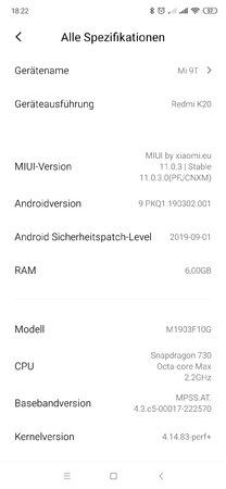

Digitizer schrieb:
Die letzte Weekly hat sich mit dem russischen trwp installieren lassen.
Der Screenshot stammt aber von der Stable welche die aktuellste Stable Rom ist.
