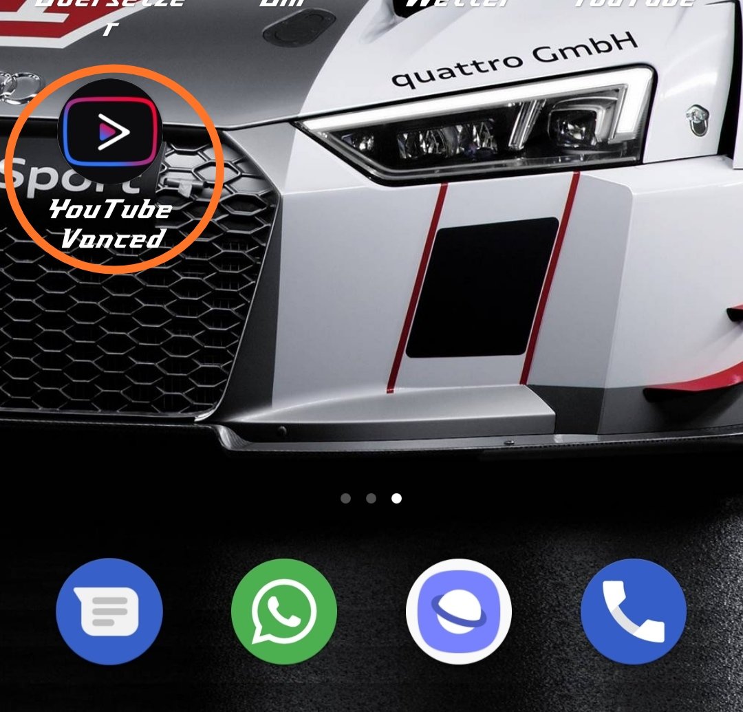

Diese App lässt sich nicht deinstallieren.
Für was ist die gut?
Siehe Screenshot
Hat die Rom keine Benarichtigungssymbole? Auch kurz kommen keine.
@M--G ist YouTube ohne Werbung und man kann sie im Hintergrund als Musikplayer laufen lassen, soviel ich weiß b
@M--G Ist eine bessere Youtube app ohne Werbung und mit Darkmode.

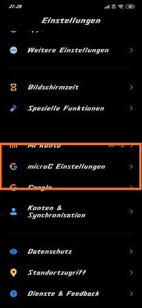

Eine Frage noch. Dieses microG kann man auch nicht entfernen. Was ist das denn wieder?
microG ist eine von Google unabhängige Open-Source-Reimplementierung der Google Play Services für Android
Reaktionen: M--G
@dcdead
Okay danke.
