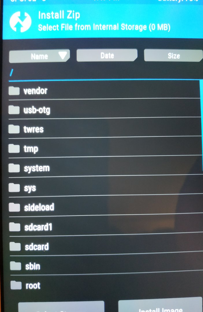

Ich wollte, von lineage 15-1 kommend auf 16 updaten wie hier beschrieben
How to Update from LineageOS 15.1 to 16.0? | Android Explained
Also einfach Dateien herunterladen und über twrp installieren.
Problem: die Ordnerstruktur unter twrp sagt mir gar nichts, ich finde mich nicht zurecht und finde dementsprechend die Dateien auch nicht.
Frage ist also, so finde ich unter twrp die Dateien, z.b.im Download Ordner - oder andersherum, wo muss ich die Dateien hin schieben, damit sie in der twrp Ordnerstruktur zu finden sind?
Vielen Dank!
Schau mal bei sdcard oder sdcard1. Da sollte dann auch der Download Ordner sein.
Da wird jeweils nichts angezeigt kein Ordner, kein Inhalt.
Hab zwar OrangeFox drauf, wird aber bei TWRP ähnlich sein.
Hast du im Hauptmenü die Auswahlmöglichkeit "Mount"?
Schau mal welche Partitionen gemounted sind. Falls "Data" nicht ausgewählt ist, mach da mal ein Häkchen rein und geh dann nochmal auf sdcard.
