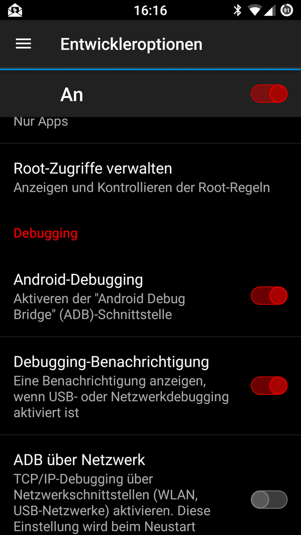

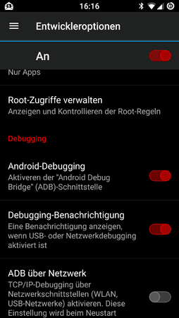

Alles klar, werd ich machen! Jedoch finde ich ueber "adb devices" das Smartphone nicht mehr. Die Entwickleroptionen sind aktiviert, allerdings finde ich dort keine Option mehr fuers eigentliche USB Debugging. Stattdessen jedoch die Android Debug Bridge Schnittstelle. Greift die jetzt diesbzgl.?
Da würde ich mal von ausgehen.

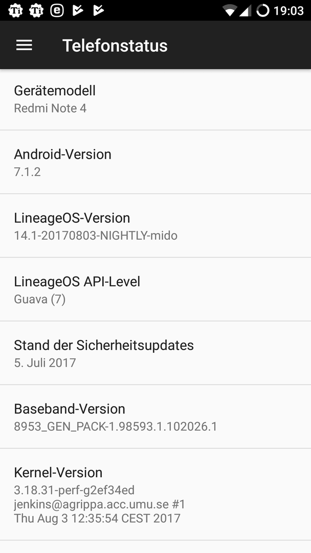

Übrigens, es gibt auch neue Firmware für das MIDO.
=> [Firmware][Mido] Firmware update 2017.08.04
Habe eben Mal die neue Firmware samt dem offiziellen LineageOS geflasht.
Siehe Baseband
Reaktionen: dev1 und copy&paste

Nein, beim ersten Anhang (bez. ADB) hatte ich noch das inoffizielle und beim zweiten Anhang (bez. der Firmware) war schon das offizielle LOS drauf.
