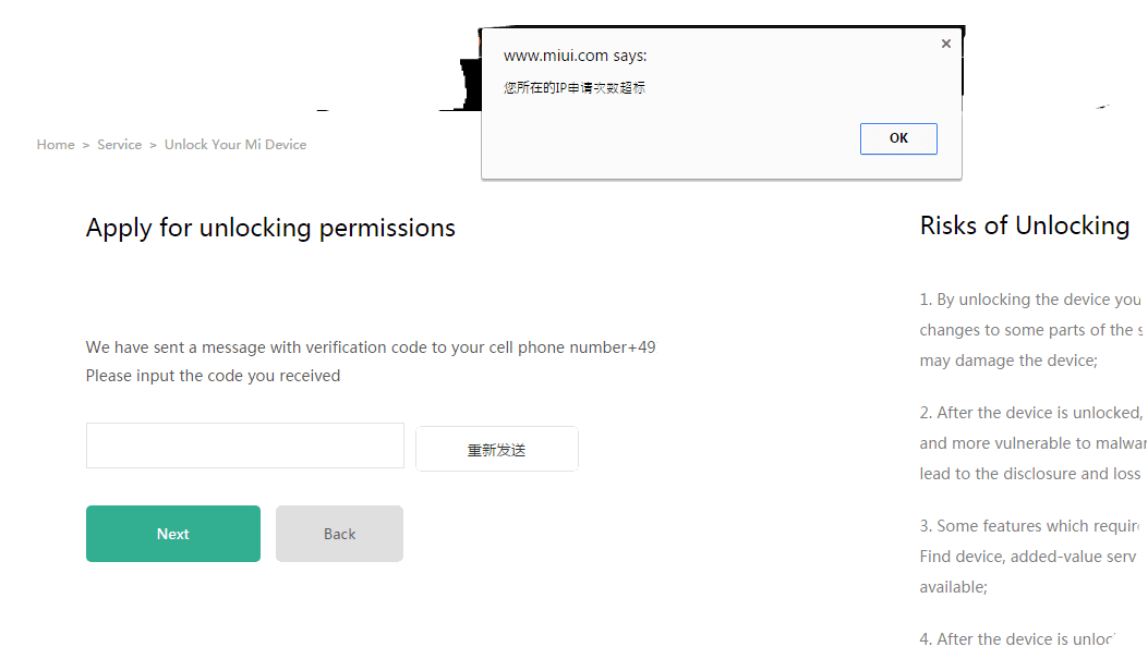

Alles klar. Ich moechte das jetzt nach dieser Anleitung machen: How to Root Xiaomi Redmi Note 4, unlock Bootloader & Install TWRP.
jedoch scheitere ich bereits beim ersten Schritt ._.
Erst war es so, dass ich, sobald ich auf Unlock auf Apply for unlocking Mi devices geklickt habe, auf das chinesische Forum weitergeleitet wurde. Wobei ich zunaechst nicht gerafft habe, um was es ging, da alles in chinesisch war und es keine Option fuer 'ne englische Uebersetzung gab. Nach etwas hin und her komm ich nun auf diese Unlockseite, die auch im Artikel beschrieben wird. Dort gebe ich meinen Namen, meine Handynr. und einen Grund an, werde auf eine Seite weitergeleitet, in der ich den SMS code bestaetigen soll... sobald ich dies aber mache, erscheint ein Popup (siehe Anhang). Laut Google translation ("
IP-Nummer Ihrer Anwendung überschritten") gibt's wohl zu viele Versuche ueber meine IP, allerdings kann das irgendwie nicht sein,da die Meldung bereits beim ersten Versuch kam. Hatte damit auch schon jemand von euch zu kaempfen?

Bei Miu Germany gibt es eine Schritt für Schritt Anleitung mit Bilder.
Würde an deiner Stelle mal das nachlesen.
Danke fuer den Tipp, werde ich mir mal anschauen. Nur wuerde ich mal behaupten, dass auch dort der Schritt bzgl Genehmigung einholen Teil der Anleitung ist.
Ich hab's nun allerdings hinbekommen. Chinesischer Proxy sei dank -.- Jetzt heißt es wohl'n paar Tage warten, bis ich die Genehmigung (oder im schlechtesten Fall die Ablehnung) bekomme.
dev1 schrieb:
keine auslaendischen IP Adressen von der MIUI Seite angenommen
Kann ich nicht bestätigen. Ich habe vor ca. 14 Tagen einen Unlock beantragt und das ganz ohne irgendwelche Proxys. Diese Unlockgeschichte ist ja schon nervig genug, da brauchts nicht noch Proxygedöns. Aber wenn du es hinbekommen hast ist ja i.O.

Laut IP ban and not supported device - RN4X MTK - Bugs - Xiaomi MIUI Official Forum - Mobile und 您所在的IP申请次数超标 - Complaints/Advice - Xiaomi MIUI Official Forum - Mobile geht's nicht ohne chinesische IP. Vllt. hattest du Glueck, vllt. wurde in den letzten Tagen dahingehend aber auch erst etwas geaendert.
