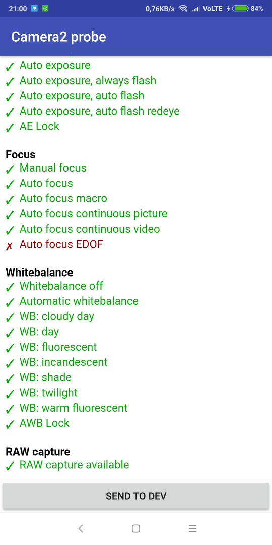

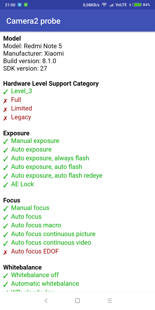

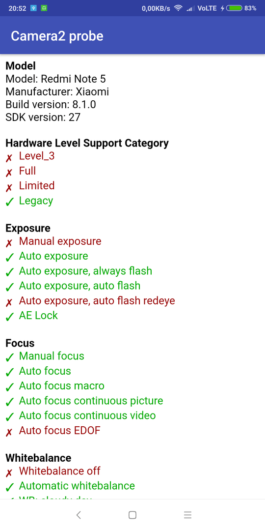

Habe über den Magisk Manager das "Camera2API"-Modul installiert.
Es ändert sich aber nichts, wenn ich anschließend die evtl. Änderungen mit der "Camera2 probe"-App kontrolliere.
Dementsprechend schließen sich sämtliche GCam-Ports die ich installiere.
Gibts dafür vielleicht eine Lösung?
Kann ich nicht bestätigen.
Habe einfach den Eintrag "persist.camera.HAL3.enabled=1" der build.prop hinzugefügt und das Gerät neugestartet.
Vorher:
Nachher:
Reaktionen: Wiking-Nerd und 0912pq
@KatyB: Du bist mein Held des Tages!
Vielen Dank...hat funktioniert!

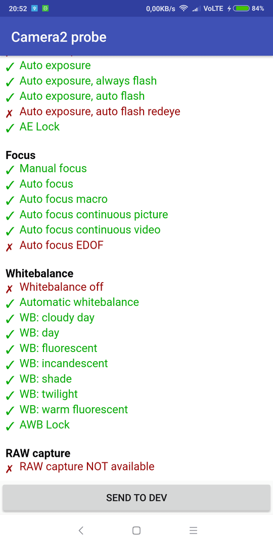

Und? Wie sind die Ergebnisse im Vergleich zur Stock Cam?
Wäre super wenn wir hier ein paar Fotos zur Veranschaulichung hätten.

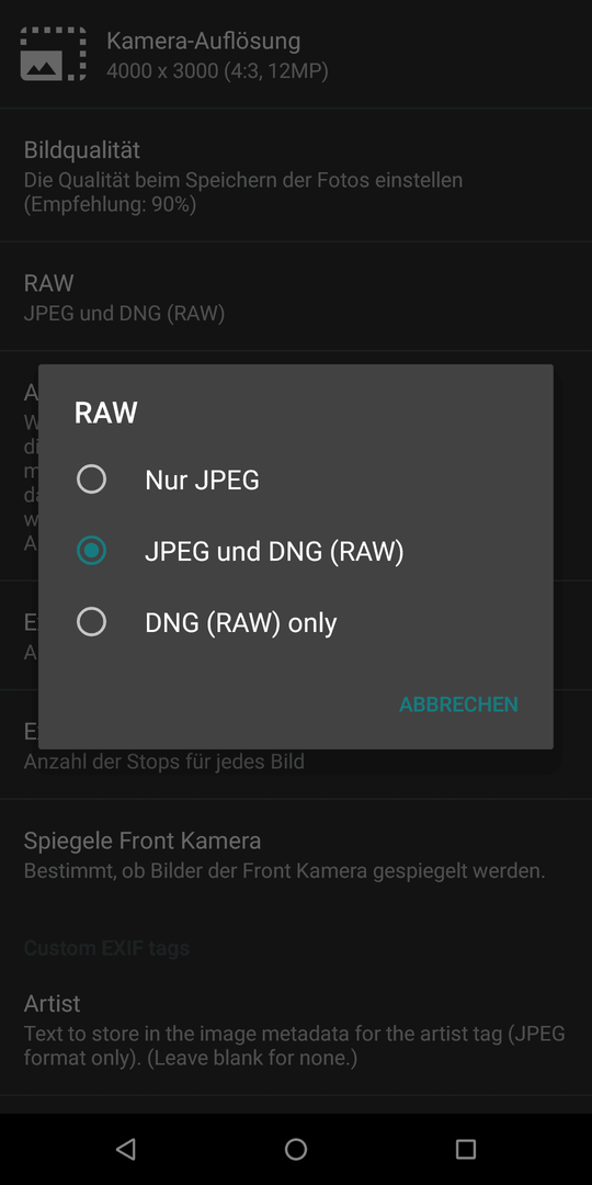

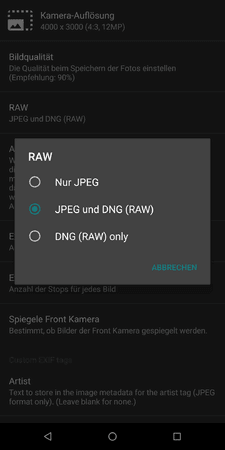

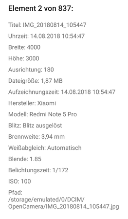

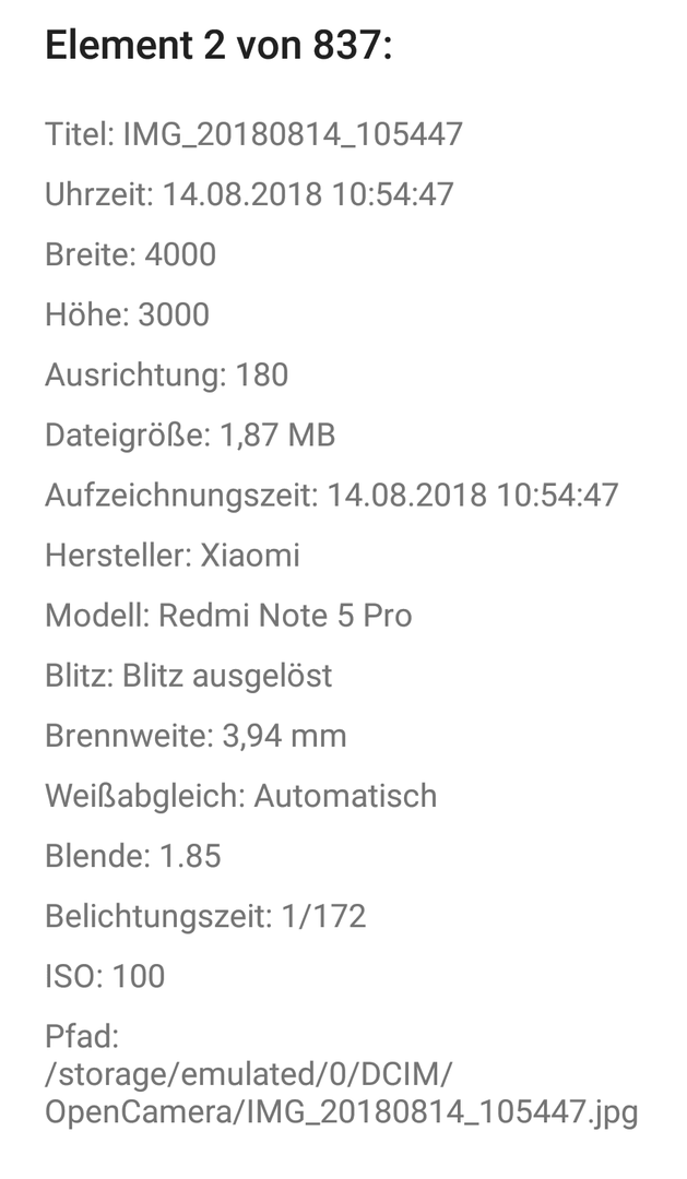

"RAW Capture available"? Verstehe ich das richtig, kann die Kamera dann RAWs machen??? Das wäre ja geil! :thumbsup: Falls ja, gilt das dann nur für GCam oder generell für Kamera Apps (welche das unterstützen)?
Gilt generell. In der App muss man dann natürlich auswählen können, dass man RAW speichern will.
Empfehlenswert z.b. Open Camera.

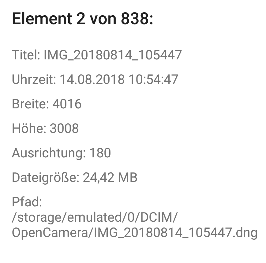

Screenshot_Galerie_20180814-105524.png Screenshot_Galerie_20180814-105540.png

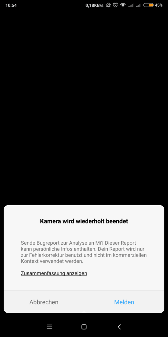

Hat denn schon jemand von euch 4K zum laufen bekommen oder kann mir eine stabilere Version (ggf. Einstellungen ändern) empfehlen ?
Geräteinfo : MIUI Global 9.5 / Stable ... 9.5.19.0 / TWRP 3.2.3-0 / Lazyflasher / Magisk v. 16.0 / Camera2Api...
GCam Version : 5.2.022 (BSG, 2018-05-20)
Die App funktioniert bei mir etwas instabil, die Ergebnisse Foto/Video sind (wenn alles gut geht) gut bis sehr gut !
Allerdings stürzt die App ganz gern mal ab ... zB. wenn ich in den Einstellungen "Info" oder "Feedback" anklicke ... im Selfie-Modus wird bei "Motion an" zwar aufgenommen, aber manchmal nur ein "schwarzes Bild" abgespeichert ... "Motion automatisch/aus" hingegen funktioniert (meistens) :crying:

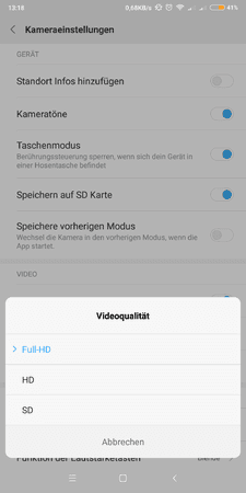

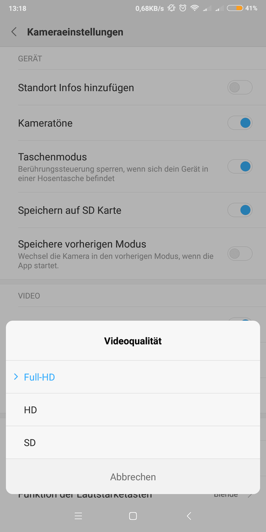

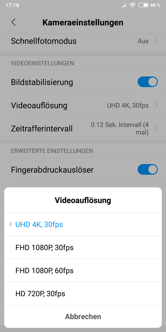

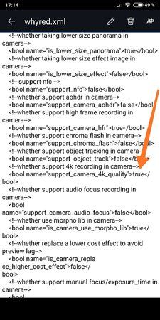

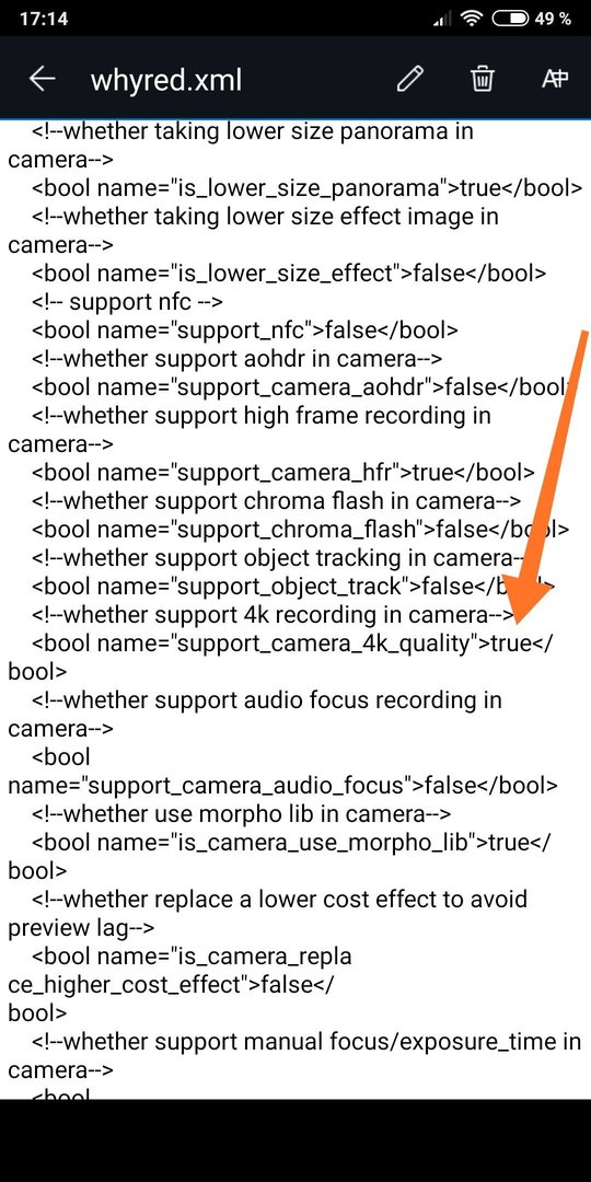

Einfach unter:
/etc/device_features/whyred.xml
die whyred.xml mit einem Editor öffnen,
die Zeile auf dem Bild suchen und das Wörtchen false in true ändern.
Bei mir ist es ja schon geändert.
Neustart und danach kannst du unter Videoqualität 4K auswählen.
Reaktionen: Wiking-Nerd und misterx31

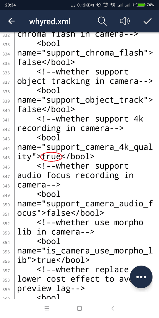

...is` ja kurios...klappt bei mir nicht...
Alles mehrfach überprüft/abgespeichert und gebootet....keine Veränderung, max Full-HD Aufnahmen möglich :blink:
  • Screenshot_2018-08-28-20-34-12-989_com.guruinfomedia.notepad.texteditor.png
Reaktionen: misterx31
...ich probier`s mal :sneaky:
Nachtrag: ...das war`s :thumbsup:....ist zwar nach der ersten 4K Aufnahme gleich mal abgestürzt und das Handy hat neu gestartet(!?), aber funktioniert jetzt erstmal...DANKE nochmal :biggrin:
