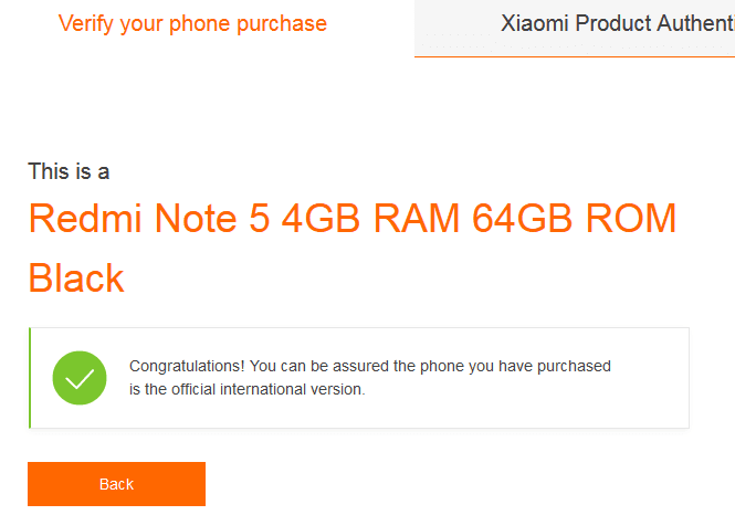

Das schaut nicht normal aus. M1803E6G ist der Modellname für das Redmi S2.
Eigentlich sollte dort M1803E7SG stehen.
Siehe hier: Welche ist das richtige hier? (Modelle/Versionen des Xiaomi Redmi Note 5, whyred)
Man kann übrigens hier sein Gerät verifizieren: Product Authentication
Da zeigt er auch die entsprechende Speichergröße und Modellfarbe an.
Habe ich gemacht, ist in Ordnung, siehe Anhang.
