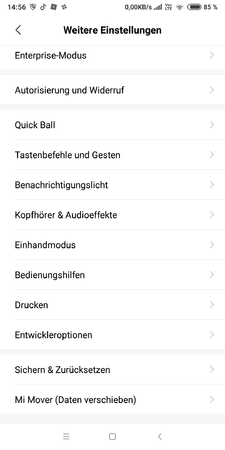

Aber was anderes. Mit dem letzen Update haben sich die Entwickleroptionen verabschiedet. Ich habe jetzt sogar die Dev Rom geflacht aber sie kommen nicht wider. Gerät sagt zwar ich sei jetzt Entwickler aber das Menü taucht nicht auf. Ohne diese kann ich den BL nicht aufmachen.
Gibt es ne andere Möglichkeit das Menü aufzurufen per App oder so?
Sprache auf englisch umstellen, dann sollten die Entwickleroptionen wieder da sein

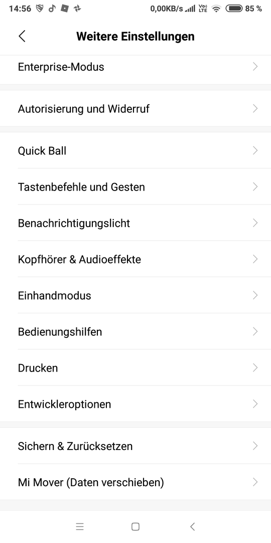

@Pysk Ich bin auf 10.0.4, musste die Entwickleroptionen einfach neu aktivieren, bei mir sind sie da auch ohne die Sprache um zu stellen.

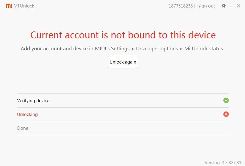

[doublepost=1543069395,1543068838][/doublepost]So nun komme ich trotzdem nicht weiter.
Wie soll ich das verstehen. Mi Account ist im Handy eingetragen und auch mit Telefon Nummer Aktiviert.
In den Entwickler-Optionen gibt es 2 Punkte: OEM unlocking und MI Unlock Status. Beide muss man aktivieren bzw. bei zweitem den Account eintragen.
Siehe Screenshots von hier: How unlock bootloader ...
Hatte ich auch eben alles ... 360h bei der Frau, bei mir waren es 720h...
Aber zu dem Problem...
1. Das Handy muss mit dem selben Acc verbunden sein, mit welchem der Unlock auf dem PC versucht wird. (Logisch)
2. Wie die Meldung schon besagt, muss der Acc bzw die Telefonnr. auch mit dem Gerät verknüpft sein, dazu in die Einstellungen - Weitere Einstellungen - Entwickleroptionen - Mi Unlock Status - Gerät Verknüpfen auswählen.
3. Jetzt noch mal unter Einstellungen - Mi Acc checken, ob unter dem Punkt Sicherheit, auch Email und Telefonnr angezeigt werden.
Nun in den Fastboot und erneut versuchen...
