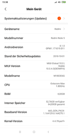

Edit 2: Ich habe etwas rumgelesen, bei mir wurde schon von Anfang an beim Start unten "Unlocked" und dieses Schloß Symbol angezeigt, scheinbar habe ich ich schon ein entsperrtes Gerät bekommen. Es war aber auf jeden Fall ganz neu, darauf habe ich geachtet, also nix refurbished, sondern ganz neu von Amazon direkt gekauft und Folie war auch unberührt, habe mir das genau angesehen. Seltsam...
Mache doch mal einen Screenshot von Einstellungen/über das Telefon
Interessant ist die Miui Version. Ist auf jedenfall ungewöhnlich, dass Xiaomi ein RMN5 mit entsperrten Bootloader ausliefert.
Kann ich mir eigentlich nicht vorstellen. Da hat jemand Hand angelegt. Fragt sich nur warum? Shop Rom?
Wenn man sicher gehen will, per MiFlash ein Original Miui Fastboot Rom flashen und dabei den Bootloader nicht schließen!
Schau im zweiten Post: Custom Rom Red i 4x - MIUI 德国 | Germany
Reaktionen: Wiking-Nerd
Du meinst dann ist die Kiste clean wenn was drauf wäre?
Screenshot angehangen...

Ganz genau, dann ist hundertpro ein Stock Rom drauf.
Aber der Screenshot sieht gut aus, ist wohl original Miui.
Ich finde den offenen BL schon komisch!
Aber irgendwo berichtet schon mal jemand davon. War ein Xiaomi Gerät, keine Ahnung welches?
Reaktionen: Nethunt
In der Miui Version steht allerdings
O für Oreo
EI für das RMN5
MI für Global Rom
Und es wird ihm ein System Update angeboten.
