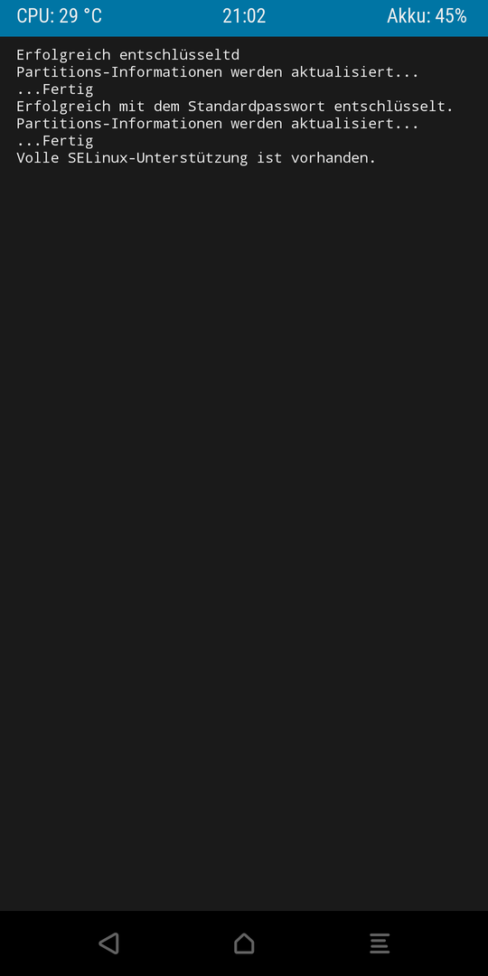

Astronaut2018 schrieb:
Die Meldung kommt, wenn /data verschlüsselt ist, aber keine Displaysperre eingerichtet ist. Dann kannst du ganz am Anfang keinen PIN eingeben, weil du ja keinen hast. Also entschlüsselt TWRP quasi das Gerät mit "nach oben wischen", aber über die Befehlszeile.
Das hatte ich eben auch, wie du auf dem Bild siehst.
@Astronaut2018 Wieso, weshalb und warum die Entschlüsselung nicht klappt weiß wahrscheinlich nur Mauronofrio selbst. Die 3.4.0-2 ist halt eine beta. Läuft die 3.4.0-0 denn so, dass /data entschlüsselt wird? Dann solltest du einfach die nehmen.
