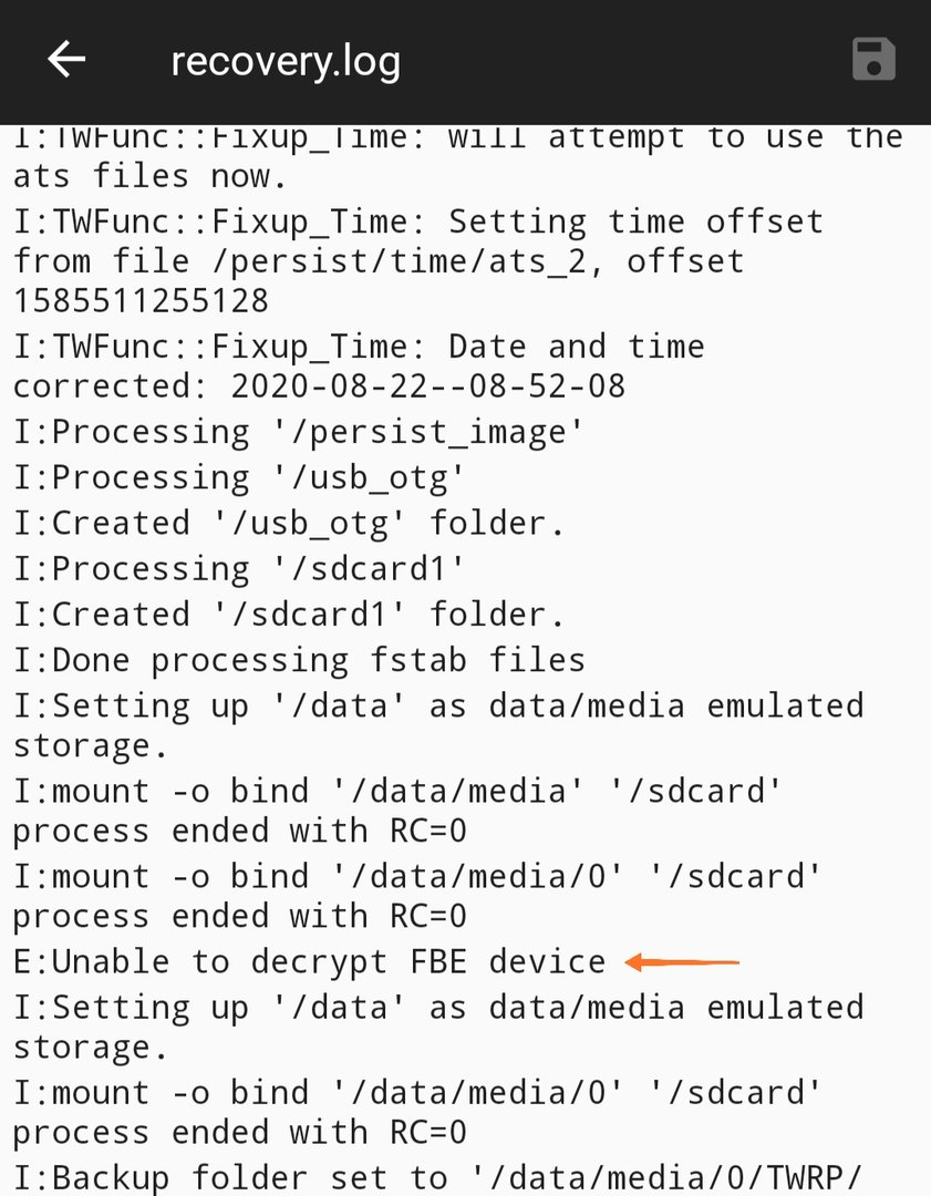

Hallo, habe diese Fehlermeldung bei der Sicherung in Twrp "E:Unable to decrypt FBE device"
Hat bestimmt was mit der Verschlüsselung zu tun oder?
Wie kann ich den Fehler beheben?

Auf welche Partition bezieht sich E: IMG_20200822_094809.jpg
Ich werde mir das Log von Twrp nochmal anschauen.
Hab nur den Eintrag gefunden.
Da steht nix zum Fehler selbst.

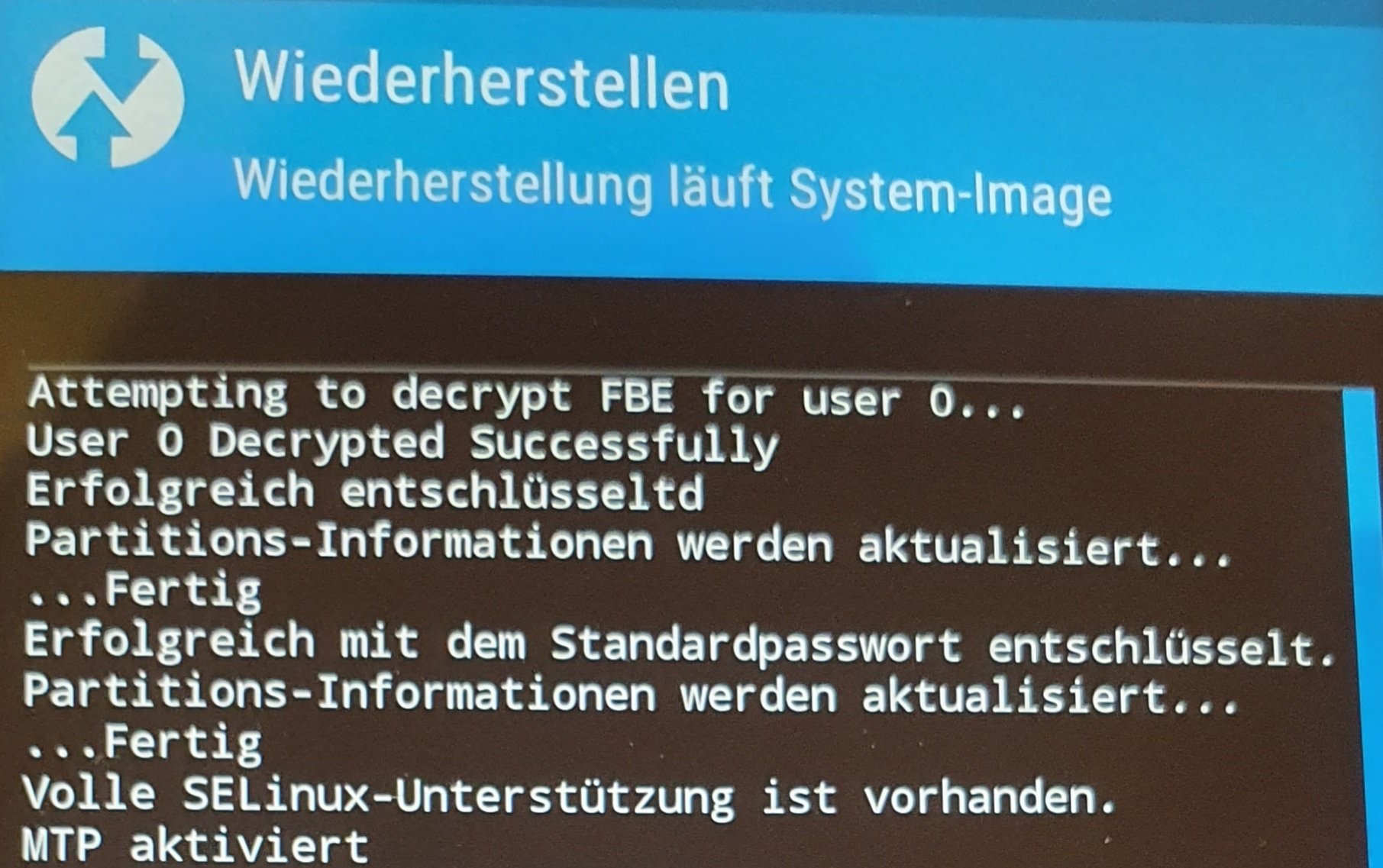

Entweder kommt "The System has been destroyed" oder "Prozess createTar Fork() endet mit Fehler: 255
oder ich lande im TWRP oder Fastboot Mode.
Was bedeutet in TWRP E: Unable to decrypt FBE Device?
Sowas hatte ich bei Samsung nie.
