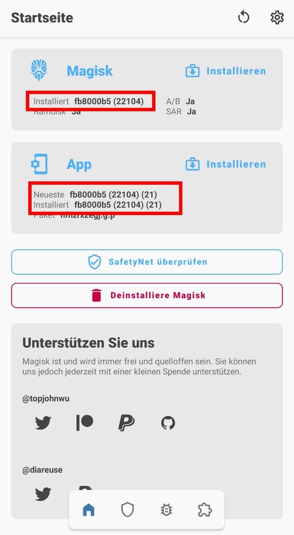

Magisk gibt es in den Versionen stable, beta und Canary. Bei allen Versionen muss die Manager App zur Version von Magisk passen. Du kannst also nicht stable mit beta oder Canary mischen. Hast du den Canary Manager, brauchst du zwingend die Canary von Magisk. Anders funktioniert es nicht.
Im Screenshot habe ich dir markiert, worauf du achten musst. So muss es auch bei dir aussehen.

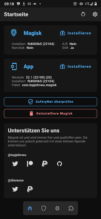

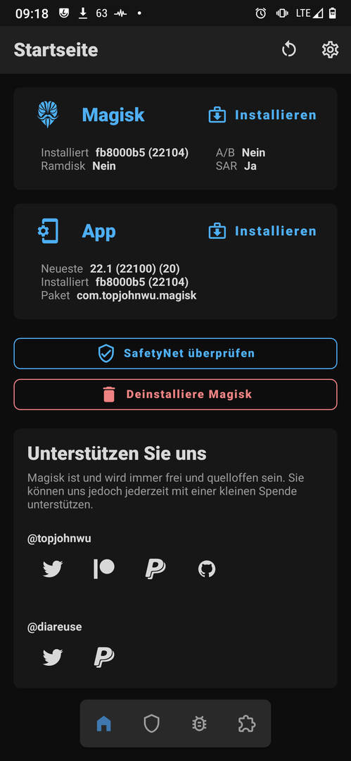

Aber meine installierte App Version ist jetzt die canary

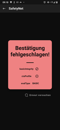

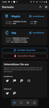

Appl1 schrieb:
Hab sie da gedownloadet
Dieselbe Quelle wie auch mein Link.

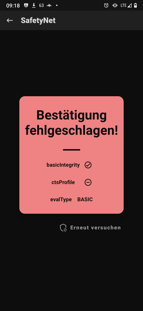

Ja, du hast die Canary installiert. Ich hatte bei einem anderen Handy vor kurzem auch Probleme mit
basicIntegrity (√)
ctsProfile (-)
Das Problem ist, es gibt dafür zwar einen aktuellen Patch, aber der ist nur für Hardware-Backed Keys. Bedeutet, Google verifiziert SafetyNet anhand eines Keys, der sich in der Hardware des Gerätes befindet.
So ein Gerät hast du aber nicht (evalType BASIC) und daher ist der Patch ungeeignet und hilft nicht. Einen anderen brauchbaren Patch gibt es leider nicht.
Also entweder Xposed Framework oder das Magisk Modul "MagiskHide Props Config" ausprobieren.
Reaktionen: Appl1

@Appl1 Meinst du die Module mit "Installation failed"? Laut Screenshot von 10:05 hast du aber Root-Zugriff. Daran kann es nicht liegen.

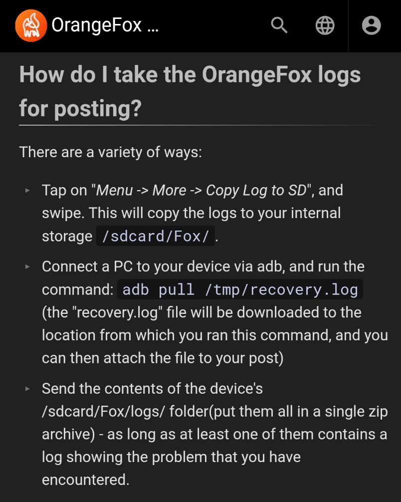

@Appl1Irgendwas scheint bei deinem Handy grundlegend falsch zu laufen. Magisk ist nicht komplett installiert. Du hast zwar Root, aber all die Tools und Scripts von Magisk unter /data/adb (Magisk Standardpfad) scheinen nicht da zu sein. Darum kannst du auch kein Modul installieren.
Starte bitte mal Orange Fox, flash noch mal Magisk und erstell danach ein Log in Orange Fox. Anleitung im Screenshot.
