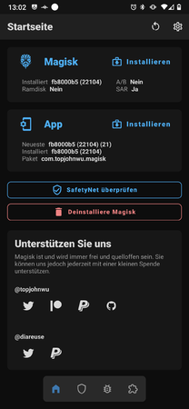

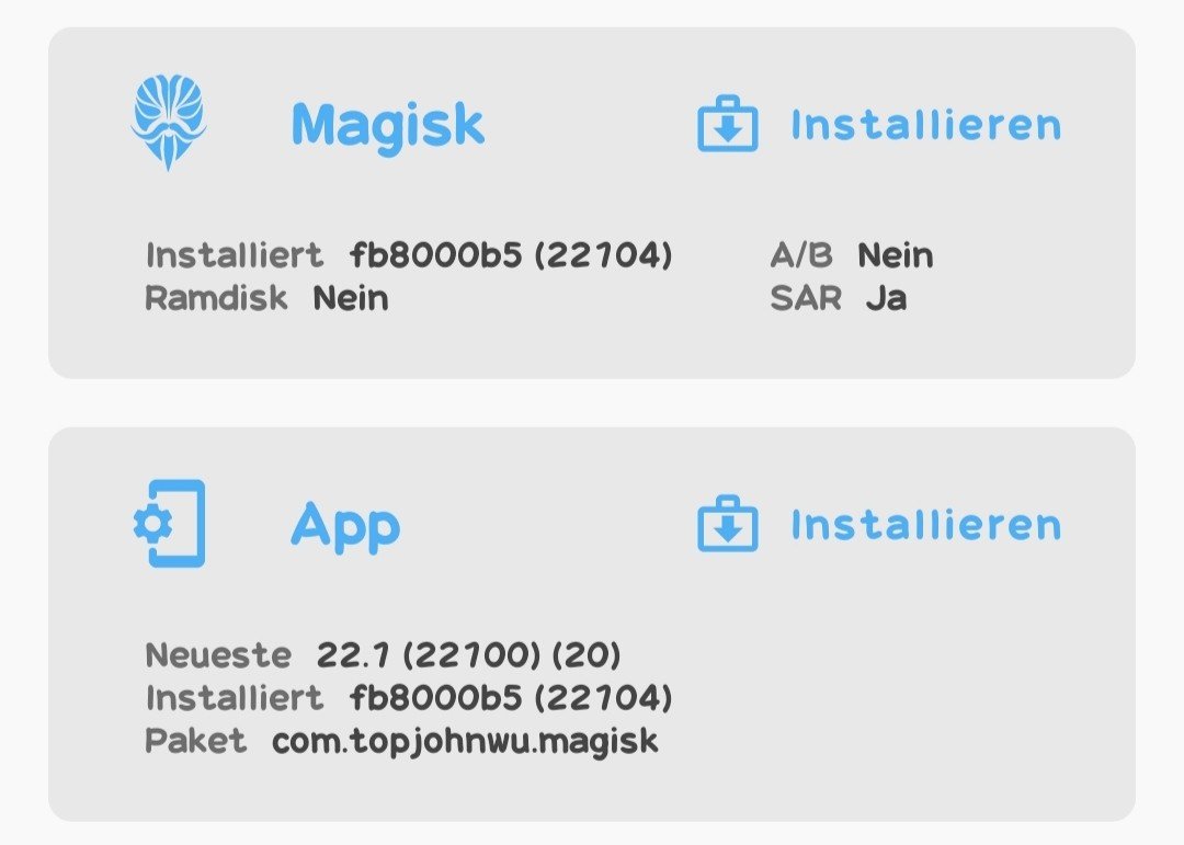

Na dann muss es doch so aussehen.

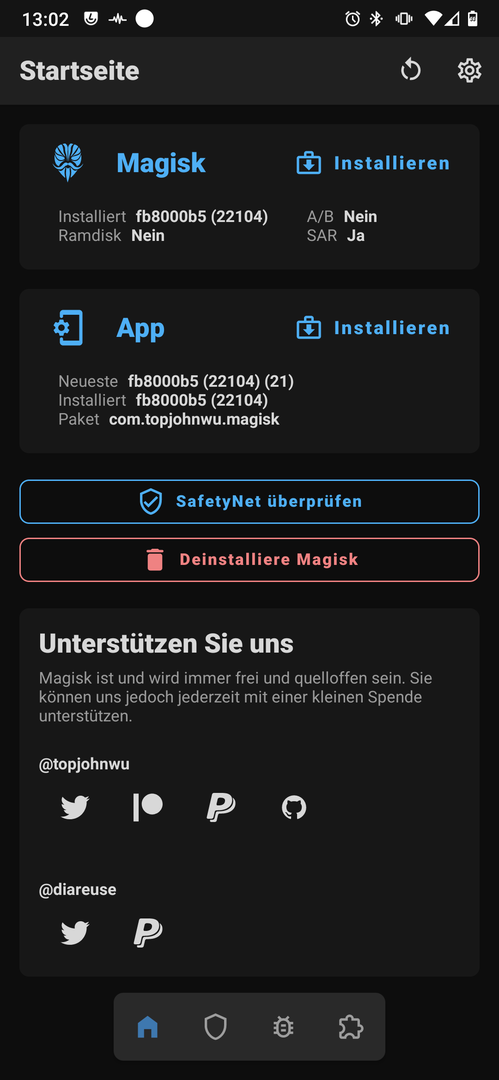

Habe gerade mal die Canary ausprobiert.
Er macht da irgendwas falsch? 🤔
Astronaut2018 schrieb:
Das ist aber eine andere Version als meine.
Erkennbar an der Größe
Es ist derselbe Link wie deiner auch. Wenn du diesen Beitrag von mir zitierst, ohne ihn zu versenden und auf das Zahnrad in der Eingabe tippst, siehst du den Link, wie ich ihn gesetzt habe.
Reaktionen: Astronaut2018
Ja habe ich gesehen und schon reagiert.
Die Größe war nach dem Download gleich.
Ich habe die Canary apk einfach im laufenden System installiert.
Sieht man an der Versionsnummer.
Dein Aktualisierungs-Kanal in den Einstellungen steht auf "Stabil" und nicht auf "Canary". Dir wird als neuste Version die Magisk stable v22.1 angezeigt.
@BOotnoOB
Ich meinte die Versionsnummer fb8000b5.
@Astronaut2018 Achso! Da eh ein Neustart gemacht werden muss, kam mir OF in den Sinn.

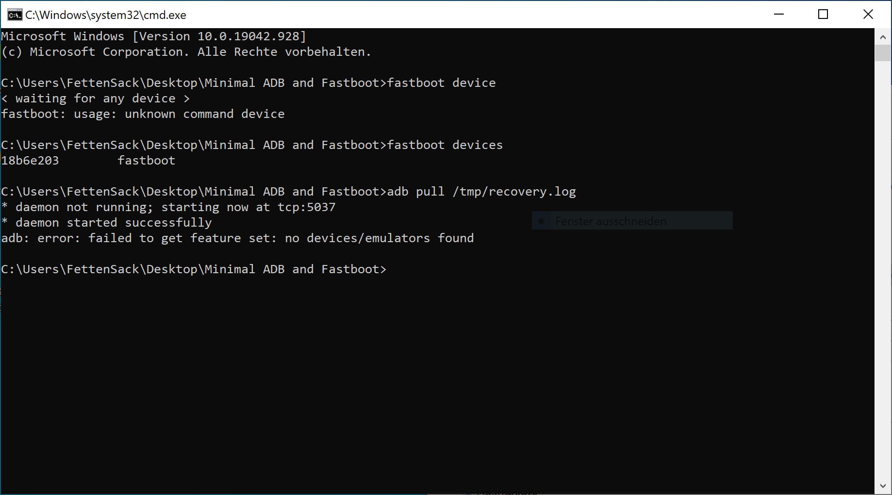

Was hatte es mit dem 2. Schritt auf sich?
Weil wenn ich im Recovery bin erkennt adb mein gerät nicht und wenn ich h im fastboot bin kommt ein Fehler (siehe screenst)
Das wäre eine von vielen Möglichkeiten, das Log auf deinen PC zu kopieren. Daher steht auch als erster Satz ganz oben: "There are a variety of ways:".
@Astronaut2018 Muss bei Orange Fox erst ADB aktiviert werden?? Eigentlich ist das doch immer aktiv, oder?
@Appl1 Alle Befehle beginnend mit "adb" nur über das laufende System oder die Recovery. Alle Befehle mit "fastboot" für den Fastboot-Mode.

Hat kein Unterschied gebracht.
