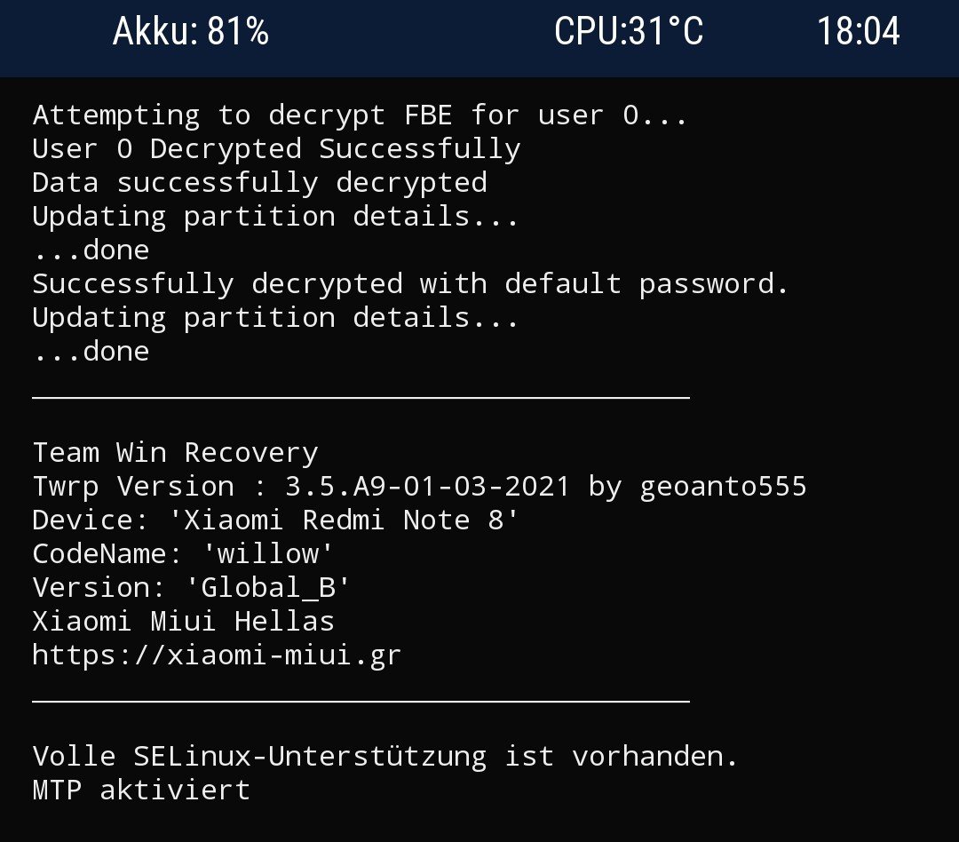

Wenn du Twrp drauf hast dann mach ein Screenshot vom Log!
Sieht bei mir so aus!

Dann in Twrp booten und unten links auf die 4 Striche und Screenshot machen und hier posten.

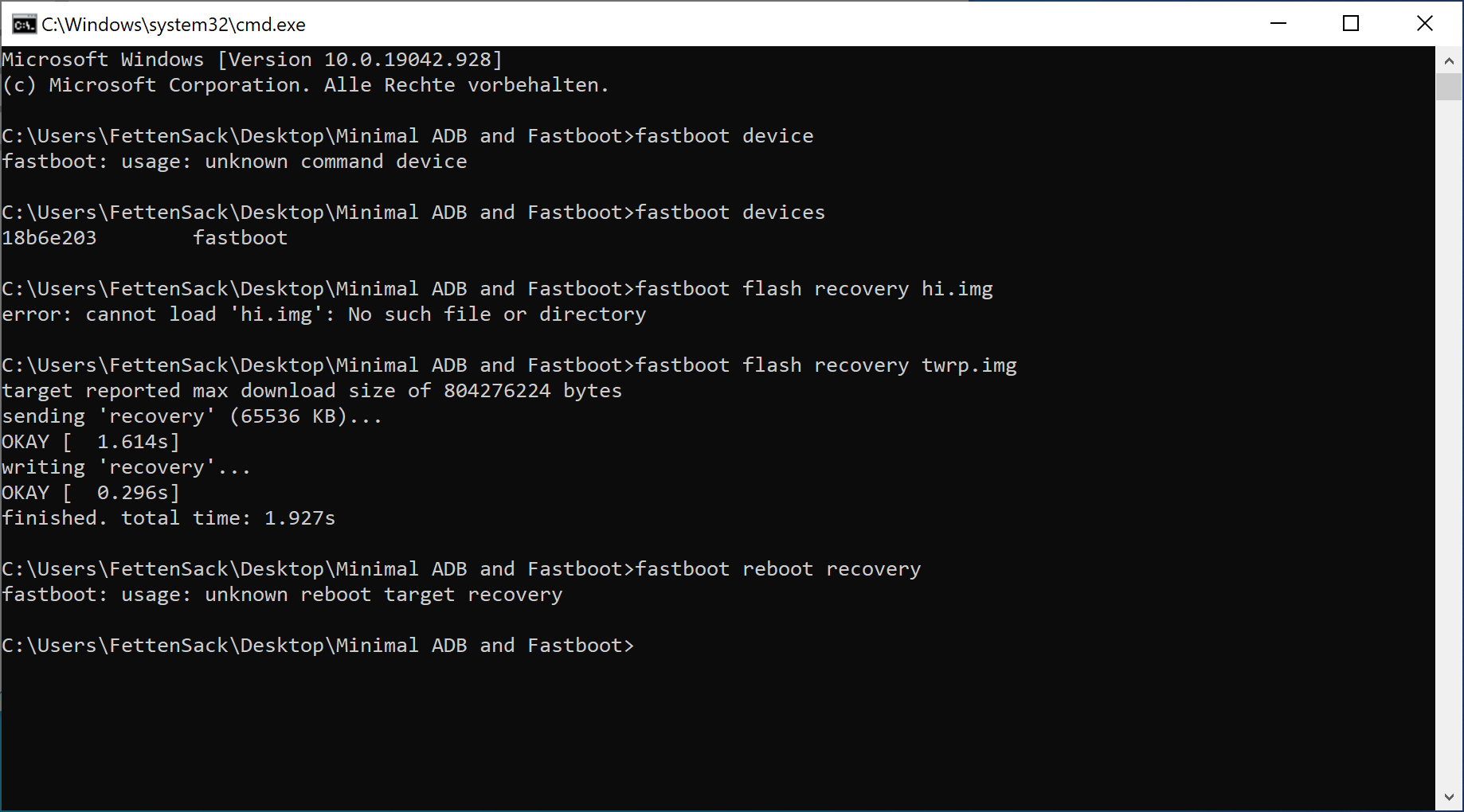

@Astronaut2018
so hab jetzt das twrp geflasht was du mir verlinkt hast.
soll laut adb geflasht sein, aber es ist immer noch das Originale drauf
@Appl1
Was machst du da?
Nimm einfach das V2 Tool und flashe damit Twrp!
Wenn Twrp geflasht ist mit der Tastenkombination Lautstärke Taste lauter + Power Taste gedrückt halten bist Twrp erscheint.
ADB?
Warum so umständlich?

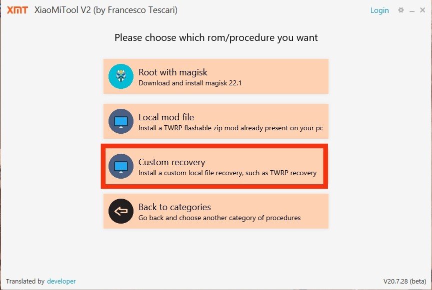

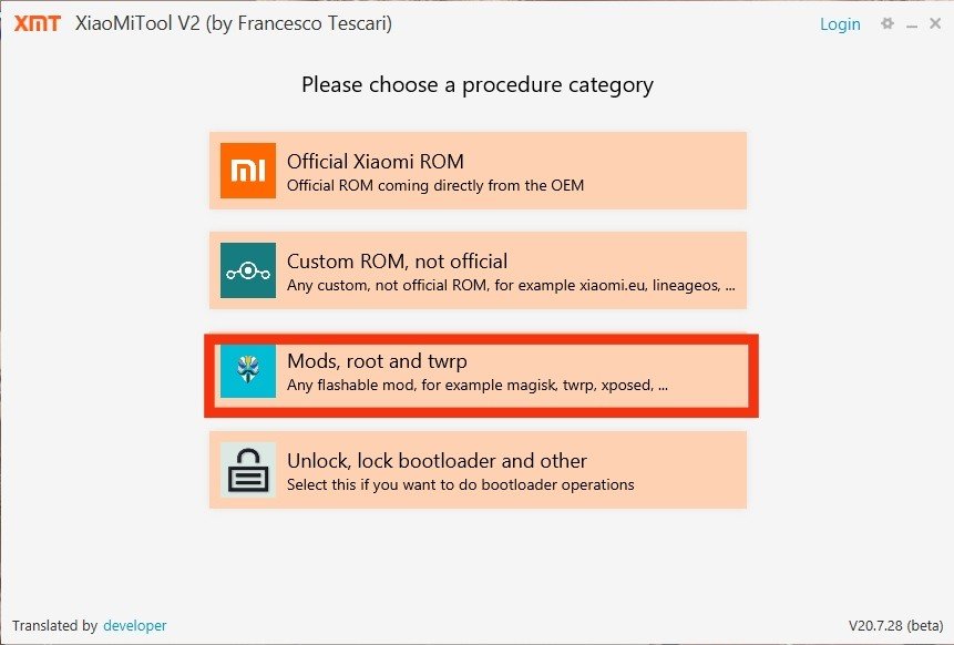

@Astronaut2018
@Appl1
Für das V2 Tool musst du Schnelleinrichtung machen und Entwickler Optionen aktivieren und dort USB Debugging aktivieren.
Dann V2 Tool starten >Agree >links auf Normal Miui 10 > choose > von diesem Computer immer erlauben > select usw.
Sieht dann so aus.

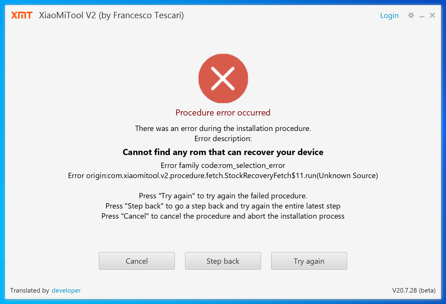

Nicht rechts auf Fastboot gehen, das ist Notfall Wiederherstellung und geht beim 8T nicht!
8T ist nicht in der Liste, bricht dann mit Fehler ab.

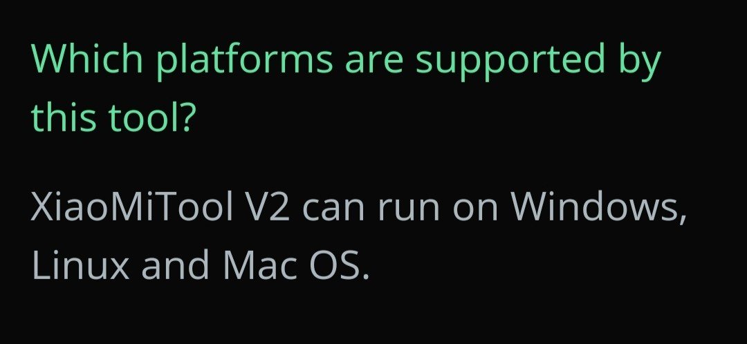

Was für ein PC /Laptop hast du?
V2 funktioniert zwar auf Linux und Mac, aber unter Windows ohne Probleme.
Reaktionen: Xanoris
@Astronaut2018 ja natürlich ist der Bootloader noch offen. beim redmi logo beim starten wird das schloss geöffnet angezeigt.
Hab n Macbook air von 2020 mit dem i3.
Hab über Bootcamp Windows 10 installiert.
Aber mi flash geht immer ohne Probleme.
