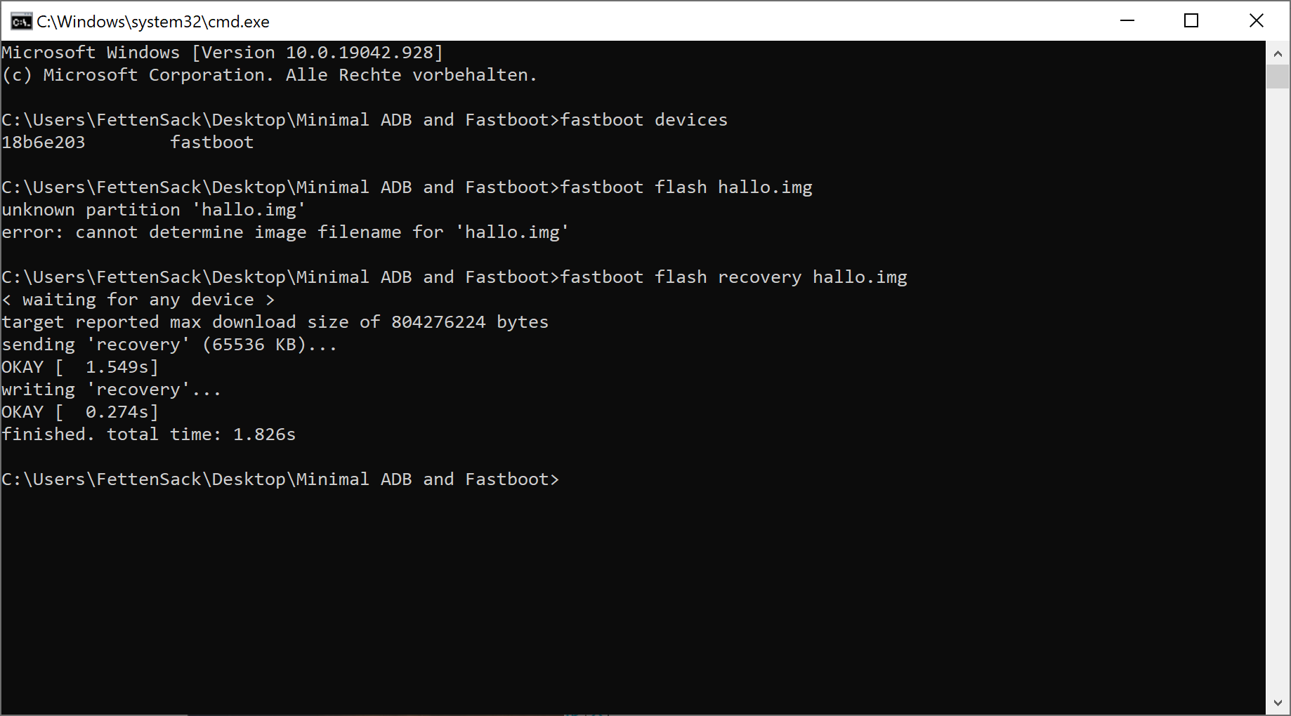

das flashen soll wieder normal durchgelaufen sein, aber diesmal ist das offizielle recovery drauf geblieben
hab mir twrp nochmal voher neu runtergeladen. damit ich eine neu datei hab.
Nicht wundern warum ich sie hallo genannt hab. Weil wenn ich es einfach twrp findet adb die datei komischerweise nicht.

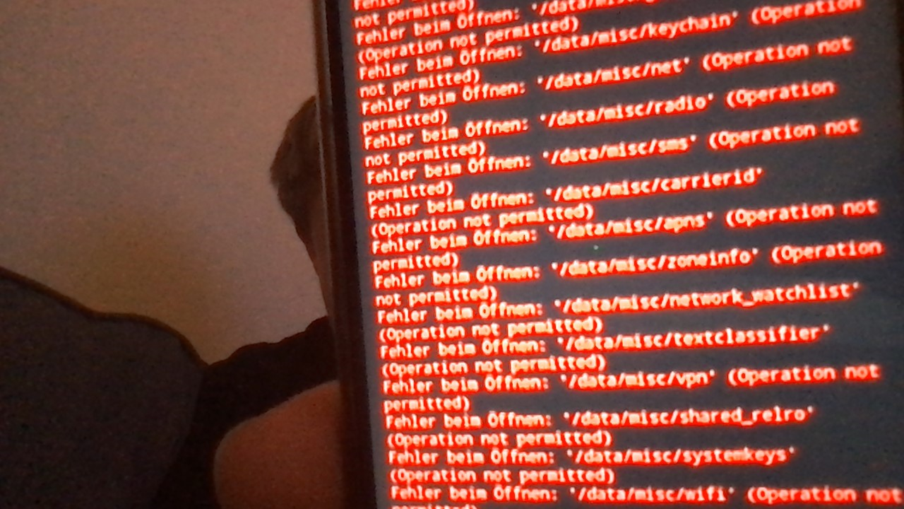

hi,
so twrp ist drauf
aber wieder das gleiche
die Screanshots werden komischer weise nicht auf der sd karte gespeichert
hoffe man kann so was erkennen
TWRP kann i.d.R. kein ent-crypt, deshalb machen wir zuerst TWRP Wipe format Data & TWRP reboot Recovery.

"data..." heißt im Klartext "du hast kein format Data gemacht".
Bei jedem Wechsel des ROM (Firmware; LOS ...) musst du format Data machen.
1 Install ROM
2 format Data
Reaktionen: Appl1
@DBan Danke.
kommt das gleiche
immer error opening.
eine idee?
Hast du bei der Erst-Einrichtung ein PIN gesetzt für die Display-Sperre? Wahrscheinlich nicht.
Mach ma. Das wird dann beim Start von TWRP abgefragt damit es Data entschlüsseln kann. (TWRP = Custom-Recovery)
Reaktionen: Appl1
