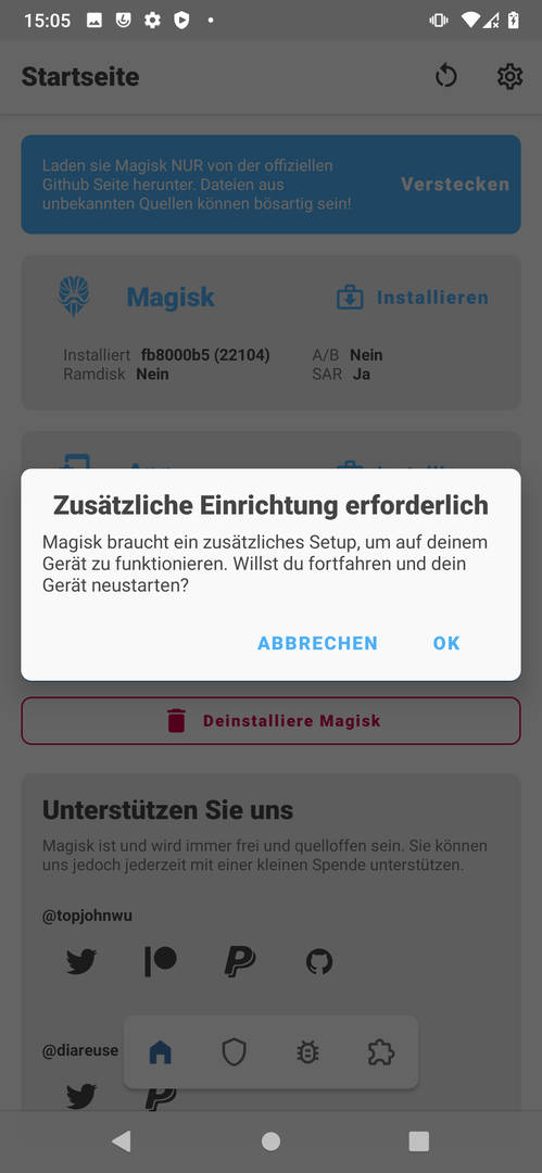

hat jemand eine idee zu Magisk?
in Welcher Reihenfolge muss ich da jetzt vorgehen
hi,
hab nochmal magisk installiert de neuste canary Version.
aber immer noch das Gleiche.

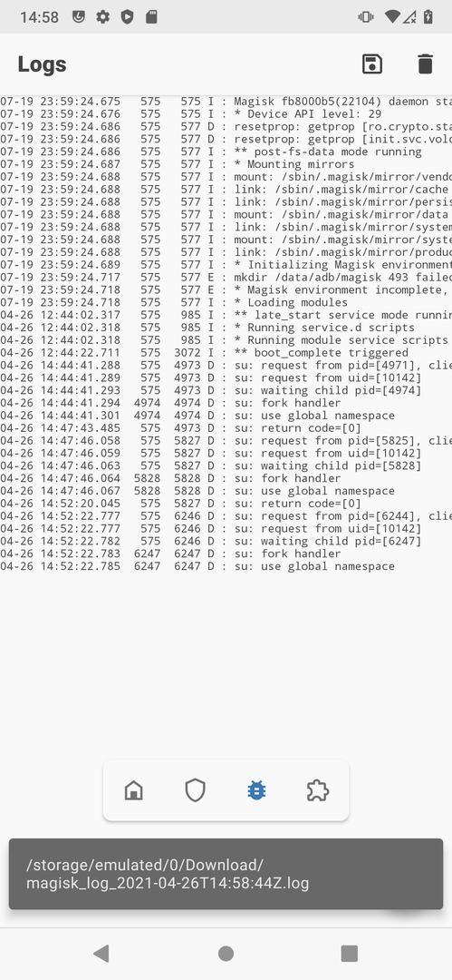

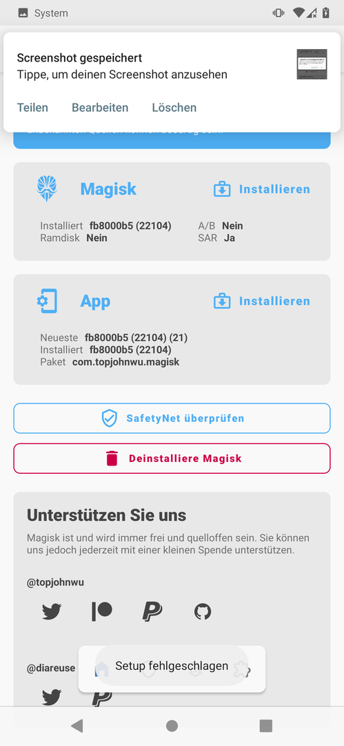

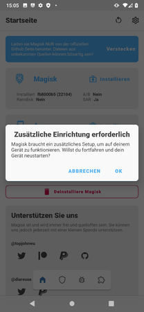

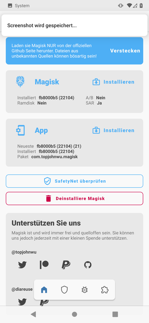

Wenn ich es starte kommt die Meldung das noch Dateien benötigt werden damit magisk funktioniert dann kommt failed (screanshot angehangt)
der Log hängt dran. hoffe das ist dr weil den pfad der mir in magisk angezeigt wird wo die datei gespeicher sein soll finde ich nciht.
auch nicht auf dem handy.
Wenn halt der Screanshot.

Du musst anstatt des boot.img, dein recovery.img über die Magisk App patchen. Die normale Installation funktioniert nicht, wie du selber schon gemerkt hast. Hier ist eine Anleitung, wie Magisk über das recovery.img installiert wird.

@Appl1 Dein Hersteller ist dort nicht aufgeführt. Du musst diese Methode selber auf dein Gerät übertragen.
- Magisk App installieren
- aus deiner aktuellen Firmware das Stock recovery.img entpacken
- dieses recovery.img über die Magisk App patchen
- via Fastboot das gepatchte recovery.img flashen
Natürlich hast du dann kein TWRP mehr, da nun das gepatchte Stock recovery.img geflasht wurde!!
Ob es eine alternative Methode gibt, die dir TWRP inkl. Magisk installiert, kann ich die leider nicht sagen. Jedenfalls sind bei Samsung solche Lösungen vorhanden.
Das ist jetzt nur die grobe Anleitung zur Installation. Den Rest (wie wird Magisk gestartet etc.) bitte auf der verlinkten Seite nachlesen.

@Appl1 Speicher bitte ein Log und stell es hier rein.
@BOotnoOB wie?
Weil ich kann keine Daten mehr übertragen wenn ich es verbinden und dann auswähle nicht nur laden sondern auch Daten übertrage springt die Einstellung sofort wider zurück.
Oder Reicht ein Screenshot vom Log von Magisk?
@Appl1 Du sollst ein Log in Orange Fox erstellen, nach dem du Magisk geflasht hast. Möchte wissen, was bei dir los ist auf Handy. Ohne Logs kommen wir hier nicht wirklich weiter.
