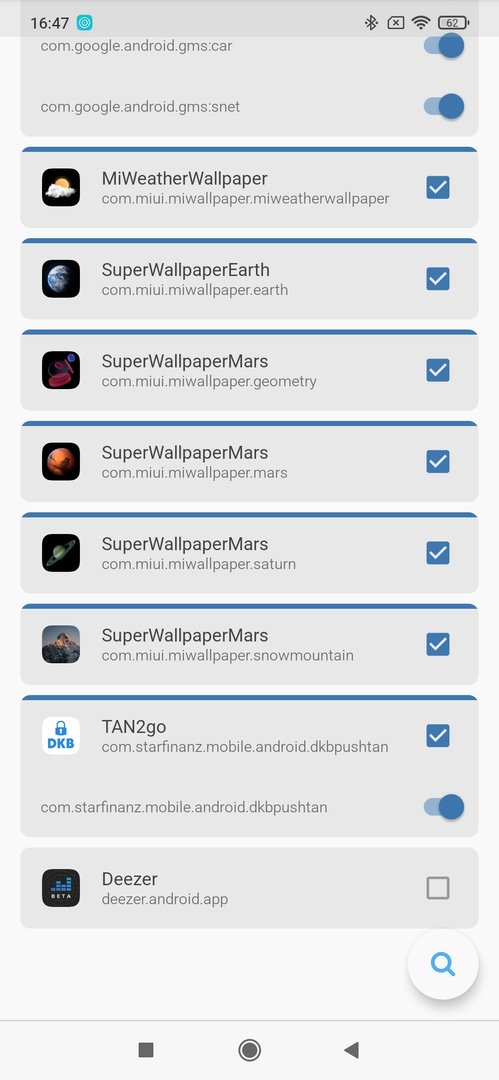

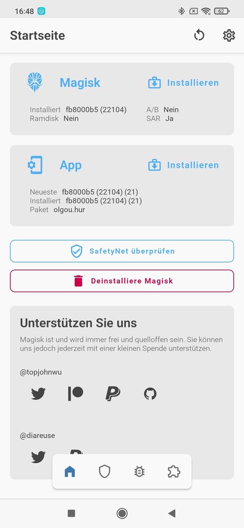

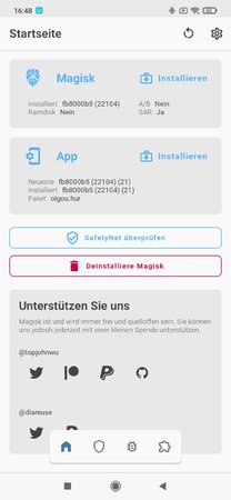

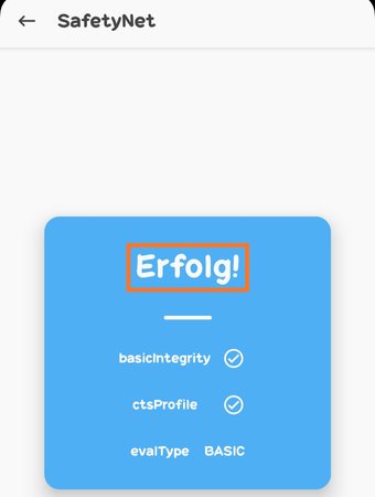

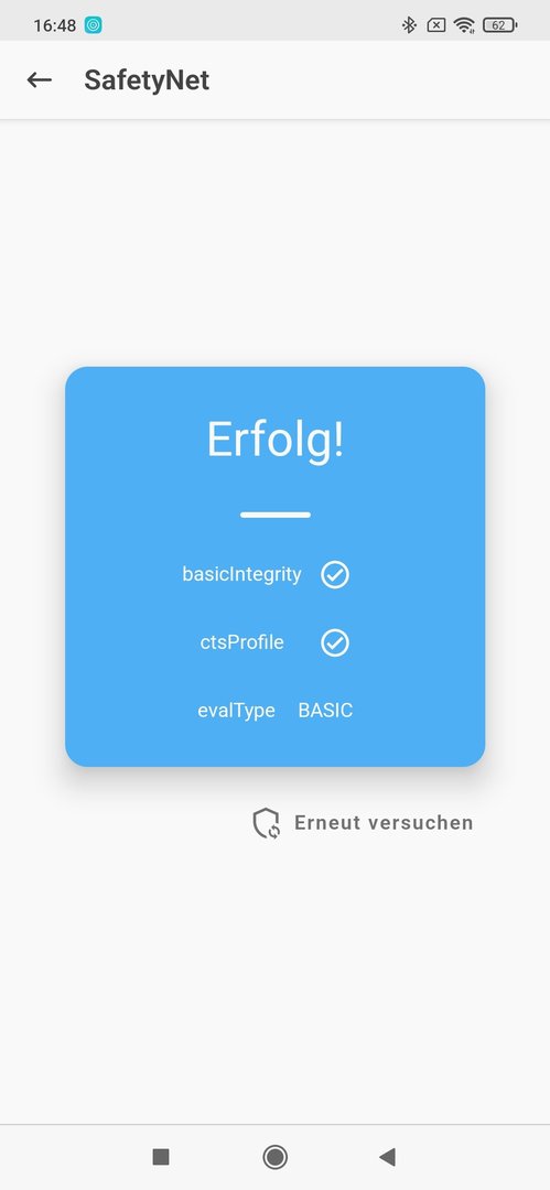

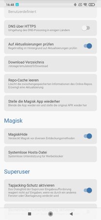

So doof kann ich mich ja jetzt auch nicht anstellen. gucke dir die Screenshots an
