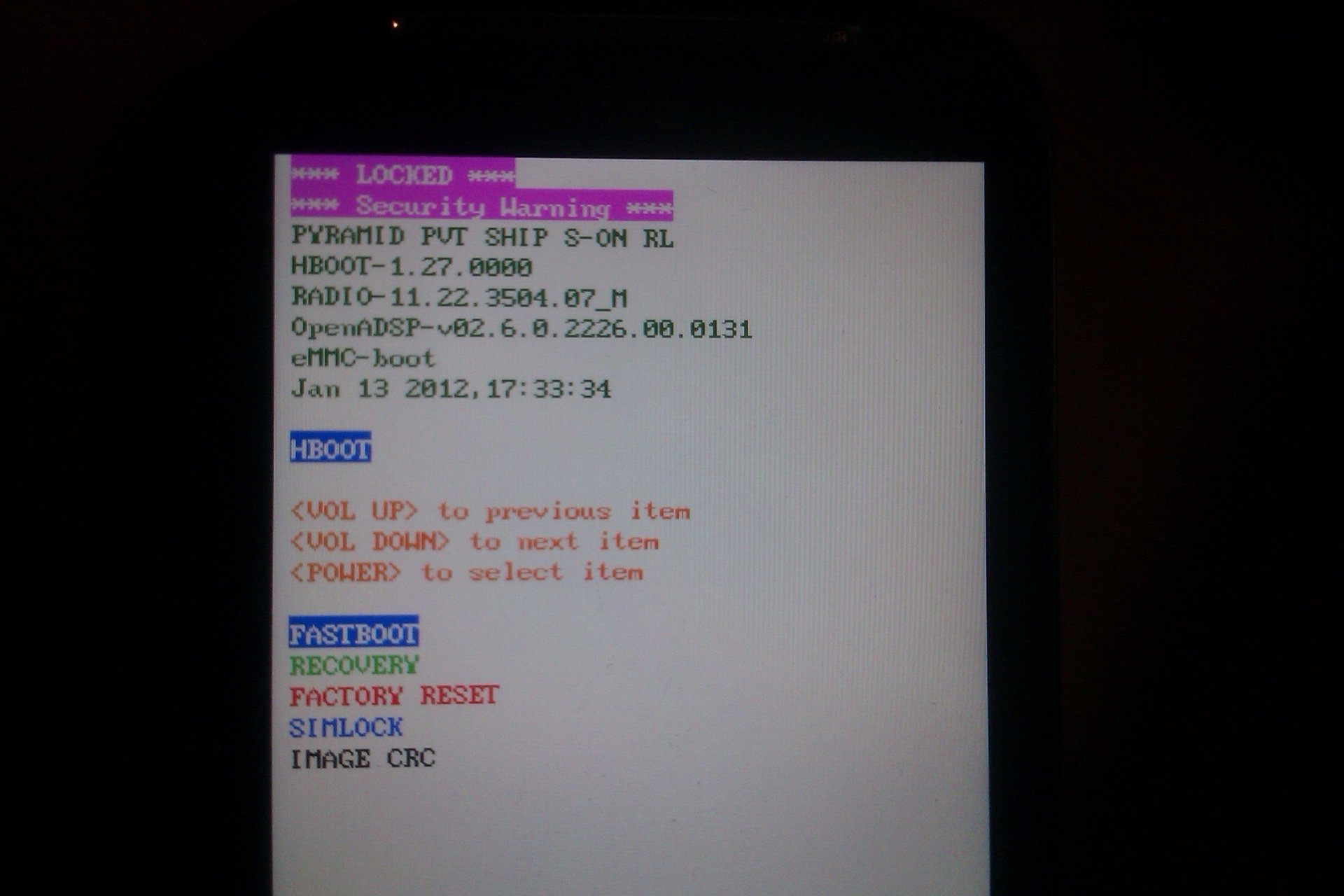

Nun habe ich ein Problem und zwar in den Bootloader steht **Security Warning**.
https://www.android-hilfe.de/attachment.php?attachmentid=77427&stc=1&d=1332791414

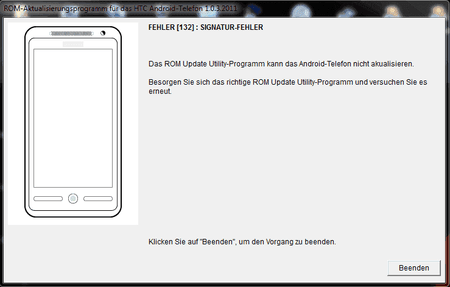

Wenn ich jetzt die gleiche RUU flashe, kommt die Fehlermeldung FEHLER[123]: SIGNATUR-FEHLER.
https://www.android-hilfe.de/attachment.php?attachmentid=77426&stc=1&d=1332791414
Wie kann ich die Signaturprüfung umgehen oder wieder S-OFF machen????? HILFEEEEEEEEE!!!!!:cursing: :confused2:
:crying: mein Sensation :crying:
