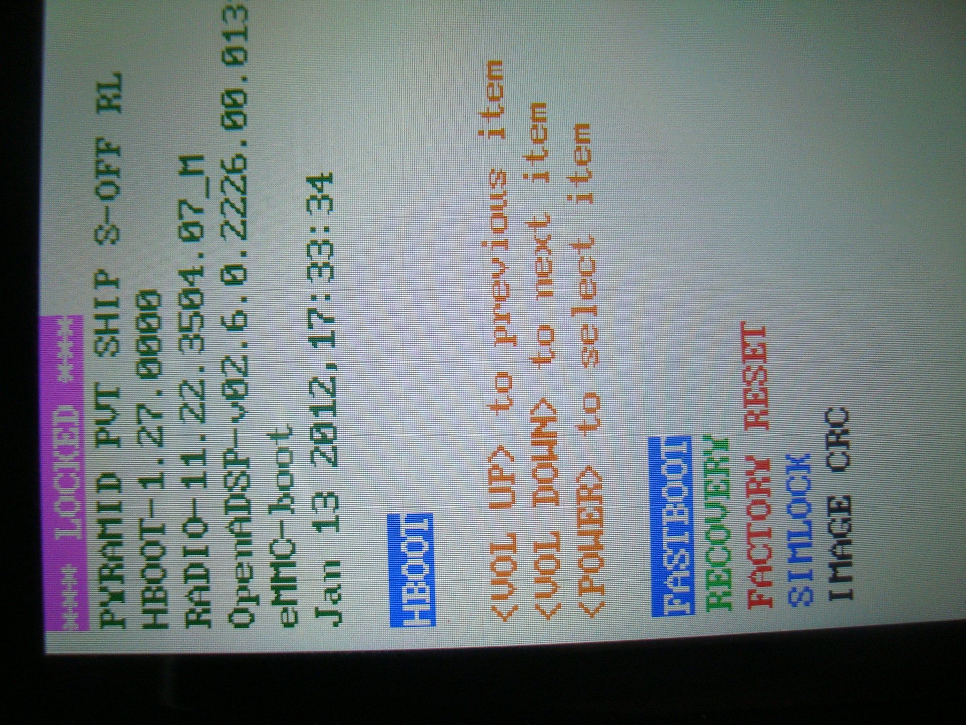

Ich habe mein Handy (Sensation XE) nur s-off gestellt, um das Update manuell auszuführen, jetzt möchte ich wieder zurück zu s-on und die Stock RUU drauf machen. Muss ich dafür nur die exe datei ausführen und fertig oder wie genau? Ich kenne mich damit leider nicht so aus.
Ich habe mein XE mit Revolutionary s-off gestellt.
ich weis noch nicht ob ich dir helfen kann aber steht im hboot revolutionary oder unlocked? und wie hast du das update gemacht
In meinem Bootloader steht folgendes:
