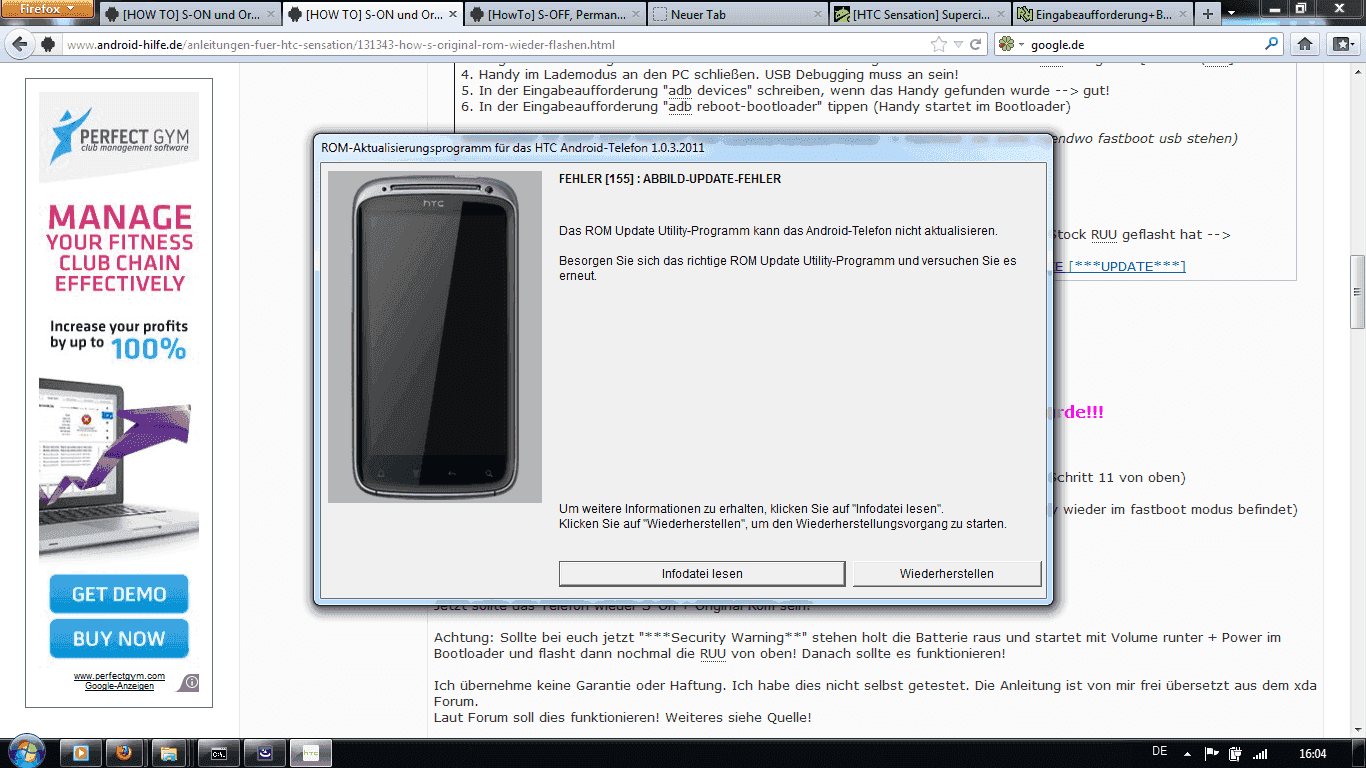

beim flashen der original rom wird mir ein fehler angezeigt.
woran könnte das liegen?
grüße
Welche RUU hast du genommen, welche CID hast du und was hattest du beim Kauf für ein Branding drauf?
mfg Marcel
Das ist die R-Version (ein R nach dem Build). Nimm mal die Version ohne dieses R und versuch es nochmal.

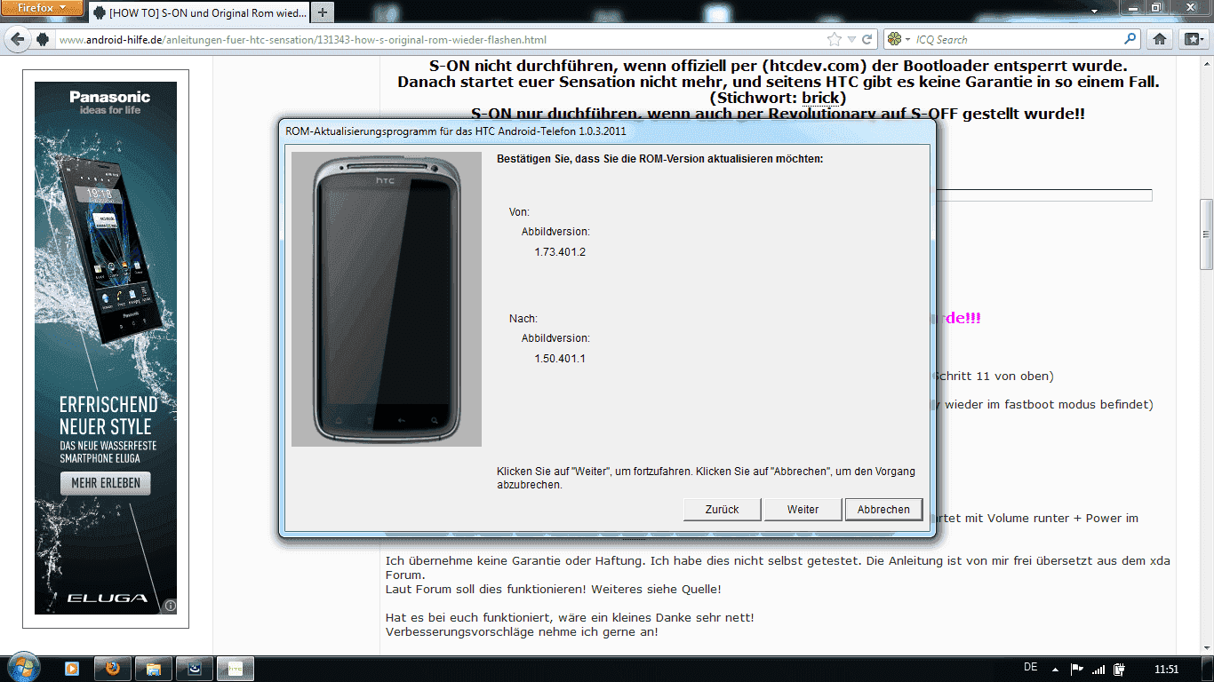

Bevor die Fehlermeldung erscheint, wird noch diese Meldung angezeigt, vielleicht liegt ja hier der Fehler?!
Ach, da liegt der Fehler. Im Anleitungen-Unterforum gibt es ein Tutorial, mit dem man den ENG HBOOT Flashen kann. Flashe diesen und dann kannst du auch die RUU Flashen. ;)
Mfg Marcel
