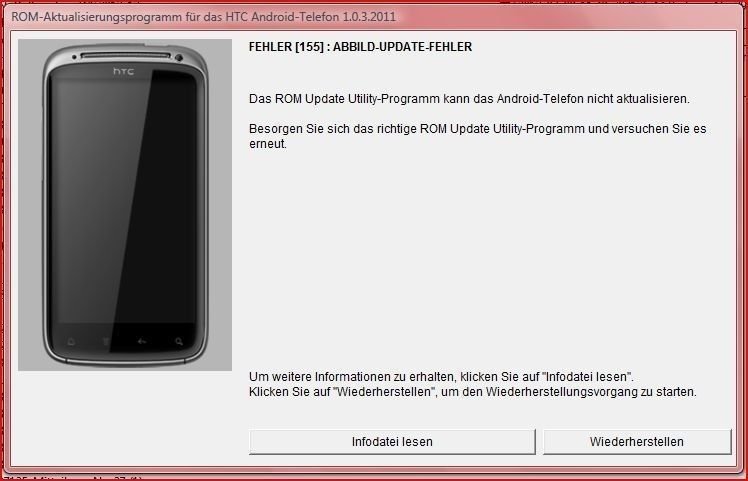

Hallo zusammen, ich bin neu im Forum.
Ich bin auch einer derjenigen, der ein Problem mit seinem gerooteten Sensation hat.
Ich hab aktuell:
- Android Revolution HD 6.7.1 drauf
- HTC Sense 3.6,
- Android 4.0.3
In dem Fastboot habe ich die CID schon auf "11111111" gestellt. Alles kein Problem.
Die Daten aus dem Bootloader:
-Pyramid PVT SHIP S-OFF RL
- HBOOT 1.29.0000
- Radio 11.24A.3504.31_M
- OPen ADSP-v05.6.0.2226.00.0418
- eMMC-boot
Als ROM habe ich mir das "RUU_Pyramid_Vodafone_DE_1.27.162.1_Radio_10.42.9007.00P_10.11.9007.15_M_release_191975_signed.exe" besorgt.
Wenn ich dann die exe starte fängt der an, bricht aber nach ner sehr kurzen Zeit ab mit der Fehlermeldung 155 Abbild Update Fehler. (siehe Bild)
Ich hab auch schon andere RUUs ausprobiert aber es kommt immer der gleiche Fehler. Was mache ich falsch?!?!?
Ich wäre euch seeehr dankbar wenn einer von euch mir helfen könnte.
Du musst die RUU ein wenig An-Schuppsen. ;)
Das Phone wird normalerweise durch die RUU.exe in den Fastboot-Modus versetzt und hier hakt es. Diesen Arbeitsschritt musst du der RUU abnehmen… du gehst in den Bootloader und wählst Fastboot USB, als nächster Schritt startest du die RUU.exe
1. Das Phone mittels USB mit dem PC Verbinden
2. Im Bootloader Fastboot USB auswählen
3. RUU.exe starten
Vielen Dank! Hat geklappt.
Aber ist es normal dass das Handy danach nicht mehr mit dem Befehl C:\adb devices erkannt wird? Da kommt dann "List of devices attached" Mit den dann folgenden Befehlen kann das Handy nichts anfangen sodass ich das per Power-Taste+Volume-Taste in den bootloader schubsen muss...

Die Ausgewählte RUU ist die Richtige.
Nur 4 Beiträge hinter deinem #627 steht bereits die Lösung für Fehler 155.
