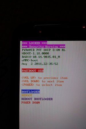

Ich hatte (und hab natürlich wieder) den Eng-Hboot v 1.17.2008 geflasht.
Hab mir dann mal den 1.18.0000er HBOOT aus der Original RUU geflasht hat alles gepasst, dann fastboot reboot-bootloader... alles i.O.
Dann des - fastboot oem writesecureflag 3 per fastboot eingegeben.
Dann nochmal "Reboot Bootloader" per Menü oder "fastboot reboot-bootloader" durchgeführt, naja, siehe Anhang.
Aber bei Neustartversuch, oder dem Versuch ins Recovery zuflashen (das CWM 5.2.0.2, hät noch drauf sein müssen) kam ein für mich merkwürdiger Bildschirm:
Im Bootloader/Fastboot Menü stand oben:
xxxLOCKEDxxx (das ist normal mit dem 1.18.0000er HBOOT) doch darunter stand:
xxxSecurity Warningxxx
nichts hat mehr funktioniert, kein start ins Recovery, kein normaler Neustart, kein Recovery nix mehr immer der selbe Bildschirm...
Also, es ist zwingend mit einer RUU, ein S-ON zu beginnen.
vielleicht verträgt sich S-On nicht mit CWM.
Wie hast Du das dann behoben? Hast Du an der Stelle den ENG-HBoot wieder geflasht? Per SD-Card?
Ich stehe jetzt an folgender Stelle:
original HBoot geflasht
original Recovery geflasht
S-Off
Ich könnte also jetzt testen ob die Security Warning auch ohne installiertes CWM kommt, muss aber vorher wissen, wie ichs wieder hinkriege. Daten will ich natürlich auch nicht verlieren.
