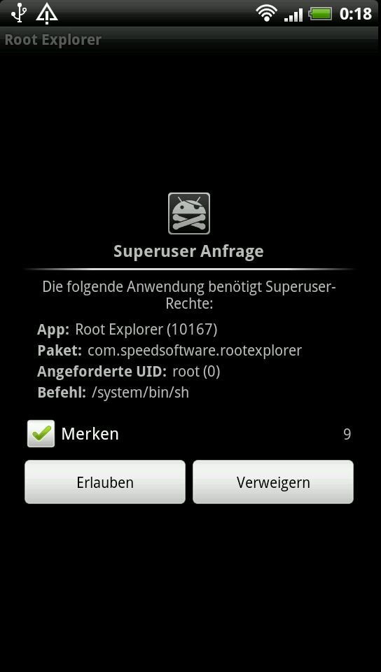

Die SuperUser App ist praktisch das Herzstück (mit der dazugehörenden bin Datei) einen gerooteten ROMs.
Denn durch diese App bekommen -auf Anfrage- andere Apps, (die Rootrechte benötigen) Zugriff auf das gesammte Dateisystem.
Lad dir mal ES Datei Explorer aus dem Markt herunter, und stell die root funktionen ein...
Dann muß von der SU App eine Anfrage als PopUp erscheinen welche du zulassen mußt, dann weißt du das root funzt...
Allerdings richtig interessante Rooprogramme sind unter anderem:
- Rootexplorer
(kostet, aber zu 200% jeden Cent Wert, perfekt um apks einfach zulöschen)
- Titanium Backup
(DAS Backup Proggi - keiner sagt/schreibt was anderes!!, kostet auch - aber unverzichtbar - allerdings, funzt nur mit Rootrechten)
- Android Terminal Emulator
(sehr gutes Terminal Proggi - kostenlos, nach dem öffnen su eintippen, dann muß auch per SuperUser die Anfrage erscheinen)
Reaktionen: MrKlein
