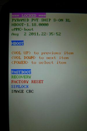

Treiber sind installiert. Es hat ja auch vorher wunderbar geklappt. Nur aufgrund dessen weil Titanium Backup und udn zwei weitere Programme gemeckert haben, dass sie Rootrechte brauchen und das Gerät kein Root hat, bin ich wieder aus S-ON zurückgegangen und wollte alles noch ein mal wiederholen. Nur bekomme ich keine Verbindung mehr mit dem Revolutionary Tool hin. Habe in der Vergangenheit schon das einer oder auch andere Sensation so bearbeitet. Nun habe ich einfach ein bisschen Angst irgendwas per SD Karte aufzuspielen.
Möchte mir demnächst wieder CM aufs Handy bringen.
Wie gesagt.
Ich komme problemlos ins Bootmenue!
HBOOT wird angezeigt!
Bootloader 1.18.0000
Dann ist aber auch schon Ende!
Was nun? Recovery Image?
Gruß Ralf

Du scheinst da was verwechselt zu haben.
Du hattest schon S-OFF, aber Titanium zeigte keine Rootrechte an.
Mit S-OFF hast du auch nicht gerootet, sondern nur den Bootloader unlocked.
Die Rootrechte mußt du nach S-OFF per installierten CustomRecovery geflasht werden.
Erst dann hast du gerootet.
Oder nach S-OFF ein CustomRecovery flashen, und hierüber gleich das gewünschte CustomROM flashen.
Revolutionary hat keine Verbindung zum Sensa mehr?
HTC Sync installiert? Wenn ja deinstallieren.
USB Debugging einschalten.

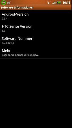

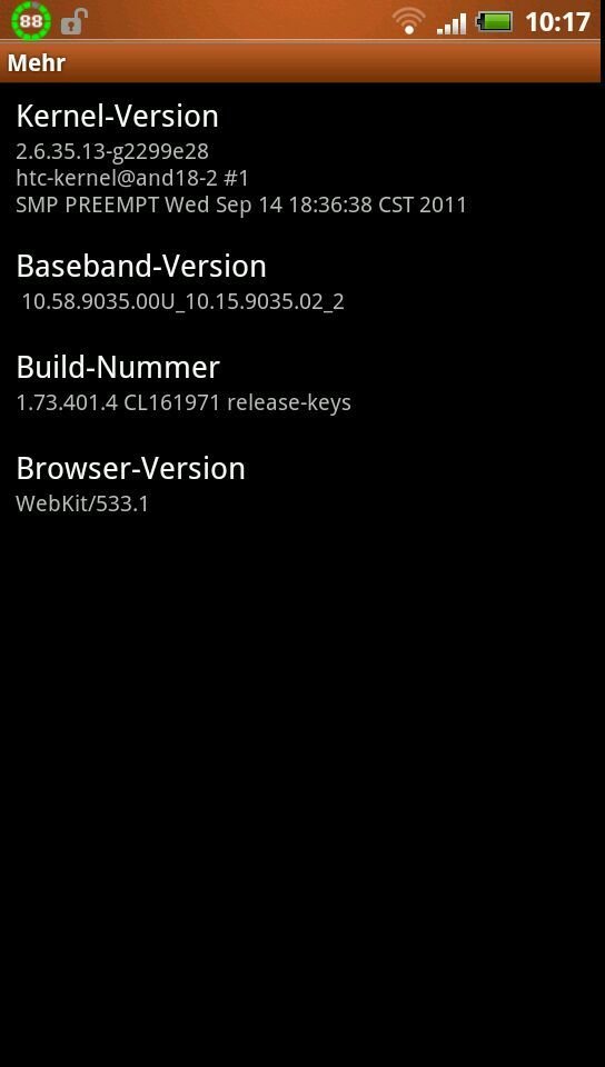

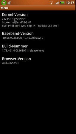

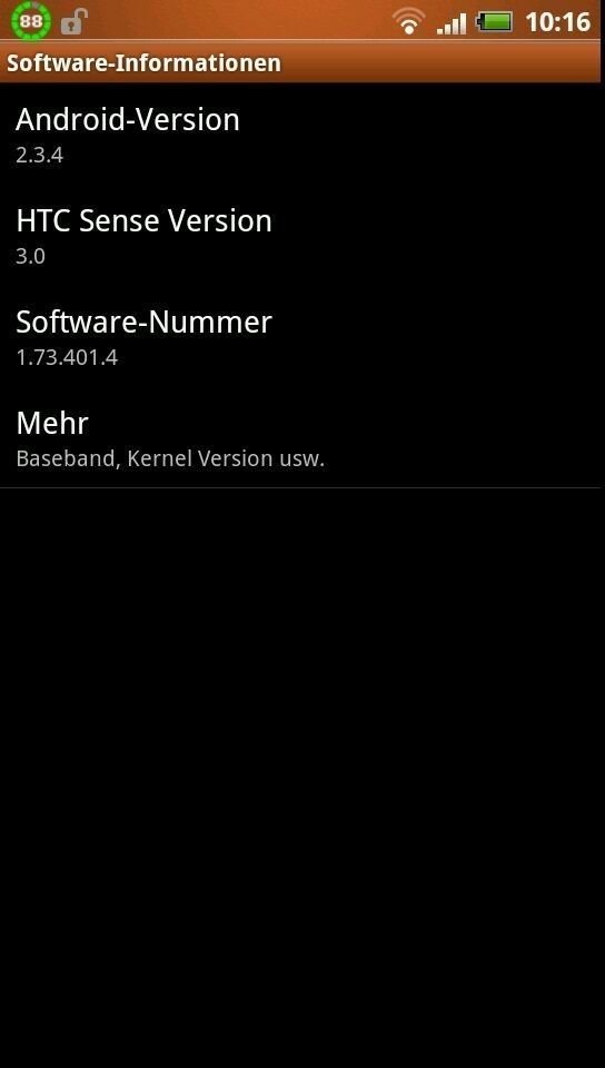

Was hast du eigentlich jetzt für ne Software Version drauf? Branding oder keines?
Mit Tmobile gibt es ja Probleme mit s-off setzen...
Laut meinen Infos habe ich eins ohne Brandung ! <<< sollte es zumindest sein :confused2:
