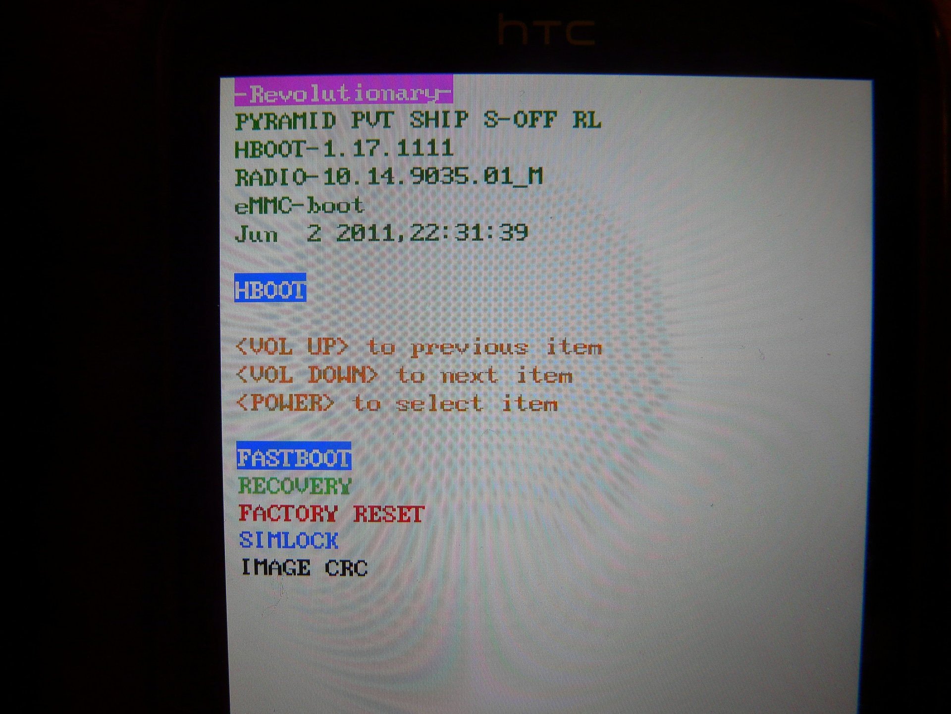

hi marco
ich weiss nicht was passiert ist,
ich hab nach einer dreiviertel stunde die verbindung getrennt und neu gebootet..
ich hatte vorher
hboot 1.18.000
und nu steht da
1.17.1111
was ist da passiert??
ich weiss nicht genau was ich jetzt machen soll..
gruß, bodo

Dann hat es ja wahrscheinlich geklappt mit s-off. Sollte oben in Pink Revolutionary stehen...
ja, das steht da. habe versucht das eine oder andere root app zu installieren. ich bekomme aber immer die meldung das sie kein root zugriff bekommen..

Wie nun schon geklärt, das ist die Bootloader Version von Revolutionary.
Damit hast du nun schon S-OFF.
