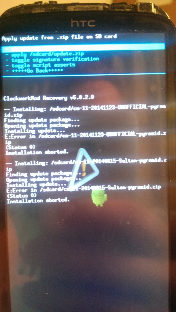

so habe schritt 5 gemacht aber ich habe jetzt das ClockMod Recovery v5.0.2.0 drauf und auch hier bekomme ich mit beiden Roms folgende Meldung
wie kann ich jetzt das 4EXTRecovery flashen? zum Download gibt es ja nur eine APK laut Anleitung Schritt 6

man muss das Recovery in der Anleitung mit dem 4EXTRecovery austauschen dann klappt es
hat jetzt alles geklappt?
ES LÄUFT :thumbsup::thumbsup::thumbsup::thumbsup:
es hat wirklich nur am Recovery gelegen :scared::scared::scared::scared:

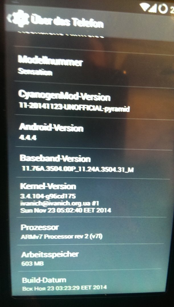

Ja, 4EXT Touch Recovery ist das beste, aber auch zwingend für Android 4.4.4 oder höher.
hauptsache ist dass es jetzt funktioniert, und dafür sage ich vielen DANK !!!:thumbup::thumbup::thumbup::thumbup:
