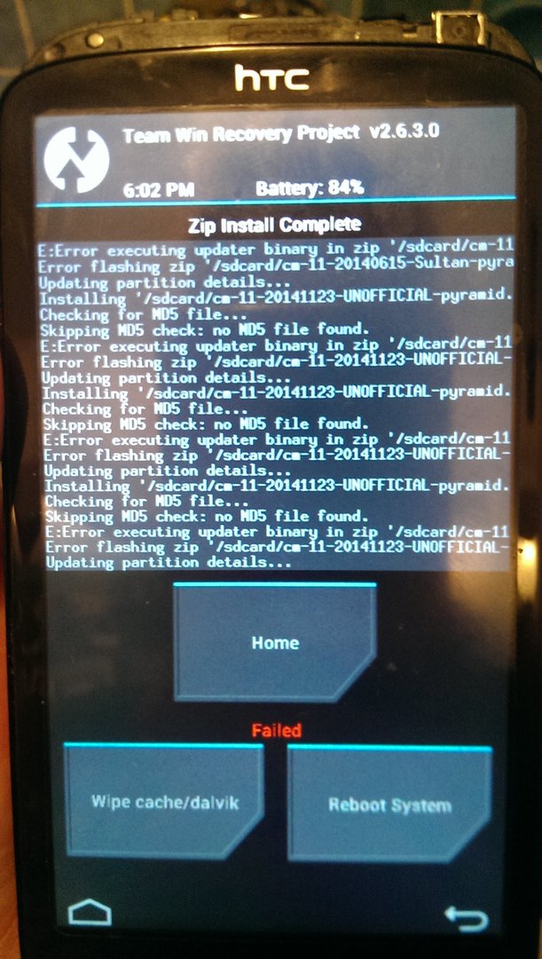

habe das Problem das wenn ich die neue Rom installieren will gibt er mir nen Fehler irgendwas mit MD5 wäre nicht vorhanden, und somit lässt sich das Rom nicht installieren.

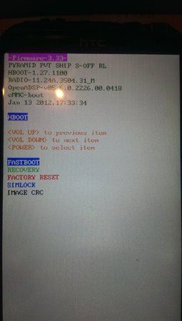

Habe dann bemerkt dass mein Kernel zu alt ist. Habe mir den Kernel 3.33 universal auf die Karte kopiert und als ich dann in den Bootlader bin hat er mir ein Update angeboten was ich natürlich mit YES bestätigt habe. so jetzt lässt sich das neue Rom immer noch nicht installieren wegen MD5 Fehler und das vorher angelegte System-Backup lässt sich auch nicht mehr aktivieren wegen MDF5 Fehler. Und am Sensation kommt nur noch die CyanogenMod-Boot-Animation wenn ich normal starte. Kann also nicht erkennen welcher Kernel nun drauf ist.
Wenn die Kernel-Zip (PG58IMG.zip) auf der SD-Karte ist bringt er mir im Bootlader sofort das Update. Weiter habe ich "Team Win Recovery Project v2.6.3.0" drauf.
Kann mir jemand sagen was ich machen kann?

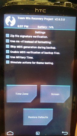

Ich Schätze du hast im recovery die Option „toggle signature verification“ (unter "install from sdcard / toggle signature verification) aktiviert, deaktiviere diese Option dann sollte dem flashvorgang nichts mehr im Wege stehen.
egal ob an oder aus es kommt jedes mal der Fehler:"skipping MD5check: no MD5 file found."
Dann muss dein Downloadfile fehlerhaft sein du musst die ROM nochmals runterladen.
Die Version cm-11-20141123-UNOFFICIAL-pyramid muss folgende MD5 Summe haben: d5092e51aac1eae32aa0f86ada747246
ich lade noch einmal neu runter, wie überprüfe ich denn die MD5 Summe?
und trotzdem der gleiche Fehler

Bist du noch S-on?
Tante Edit: Es könnte aber auch am Recovery selbst liegen. Schau mal im Beitrag #10 dort habe ich das aktuelle 4ext touch recovery verlinkt, lade dir die zip datei entpacke sie und führe die schritte aus die in dieser Anleitung unter Punkt 5 Ausgeführt sind.
TomTim schrieb:
Bist du noch S-on?
nein das Sensation ist seit gut 4 Jahren gerootet, bis heute hatte ich CM 10 drauf, aber Junior meckerte dass es jetzt öffters mal hängt und da dachte ich mir machtst, wenn du es eh platt machst CM 11 drauf.
Der ursprüngliche Beitrag von 19:21 Uhr wurde um 19:24 Uhr ergänzt:
das mit dem 4EXTRecovery flashen in der Anleitung habe ich schon versucht leider kommt auch hier der Fehler mit MD5
