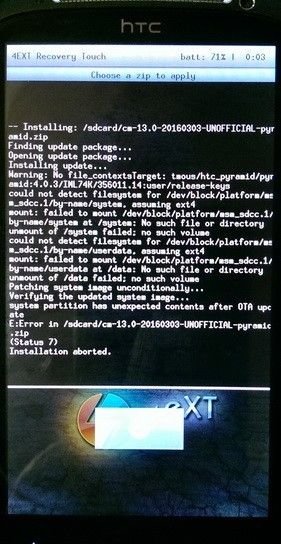

Ich gibs auf. Habe Firmware 3.33 geladen hat wunderbar geklappt. Wenn ich aber ChyanogenMod 13 installieren will kommt immer die Fehlermeldung Error (Status /7) Woran kann das wohl liegen? Habe genau nach Anleitung installiert aber eben.

@Pirat45
Du musst die Vorraussetzungen aus dem Start-Post schon erfüllen. Du brauchst das TWRP Recovery

Flash dir dieses Recovery via Hboot,danach die SuperSU.zip.
Dann kannst du das TWRP mit Fastboot flashen.
fastboot flash recovery recovery.img

Das Recovery und Duper SU hat geklappt. Aber das TWRP krieg ich nicht drauf

Den Befehl auch richtig eingegeben ?

Fastboot ADB hast du auf dem PC? Wenn nein,aus meinem ersten Link kannst die downloaden. Pack die TWRP.lmg in den selben Ordner. Sensa in den Bootloader starten,mit dem PC verbinden. Müsste dann Fastboot USB da stehen. CMD öffnen und zu dem Ordner navigieren. fastboot flash recovery TWRP-3.0.0-pyramid-r3.img.img lautet der Befehl. Muss jetzt zur Arbeit

@Pirat45
Wenn du alles wie @Esen beschrieben hat gemacht hast, muß es klappen.
Der "Error 7" Fehler kommt bei mir auch schon mal, macht aber nichts, einfach den Flash Vorgang der ROM noch mal starten.
