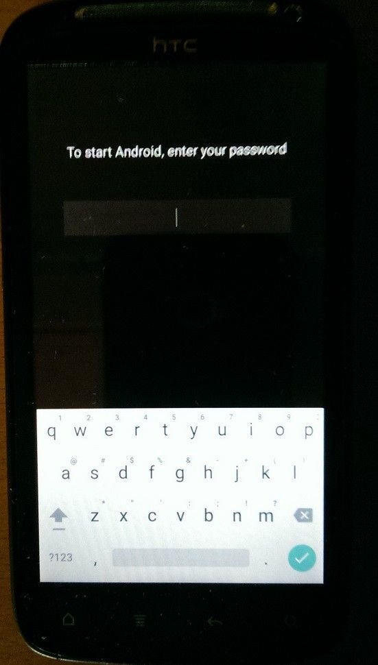

Hallo zusammen
Kann mir jemand weiterhelfen?
Habe das neu Rom cm-13.0-20160423-UNOFFICIAL-pyramid.zip und die Gapps open_gapps-arm-6.0-pico-20160424.zip geflasht. Das Handy hat ganz normal gestartet.
Habe es am Ladekabel angesteckt und auf einmal hat es selber gebootet und dann kam der Bildschirm mit dem Passwort.
Das ist mir nun schon einige male passiert mit den verschiedensten Rom’s von hier.
Wenn ich den Akku rausnehme und danach einen Neustart mache ist alles wieder normal.
Das passiert fast täglich.
Hat das Problem sonst noch wer?

Hast du dein Sensa vllt mal verschlüsselt und dann einfach ne andere ROM drüber gespielt ?
Und hast du denn das passende PW ?
Reaktionen: Stansation
Ich hatte früher mal ein Passwort aber für die Bildschirmsperre.Hat das einen Einfluss?

@Evoxz ja das habe ich gemacht,
Habe Heute morgen wieder das Ldekabel angesteckt und schon wieder hat er selber gebootet.
Und wieder kam der Bildschirm mit dem Passwort.

Ich habe nun nochmals alles neu installiert.
SD Karte neu formatiert.
TWRP-3.0.M2-0-pyramid.img Neu installiert danach
cm-13.0-20160426-UNOFFICIAL-pyramid.zip
Gapps vom 1.Mai
BOOT-MOD-Plus-4.04.zip
BETA-SuperSU-v2.71-20160331103524.zip
Ist alles perfekt gealufen bis ich das Ladekabel wieder eingesteckt habe.
Danach kam wieder das Problem. Hat selber gebootet und danach wieder das Bild mit dem Passwort.
Hat irgendjemand auch so ein Problem? Oder besser noch kennt jemand eine Lösung?
Sonst werde ich wohl das Gerät wieder zurück setzen.

Ich habe noch die vorletzte Version auf dem Telefon und keine Probleme mit dem laden.
Nach deiner Auflistung hast du alles richtig gemacht. Das Problem mit dem Ladekabel und damit verbundenen Passwort Eingabe habe ich keine Lösung.
