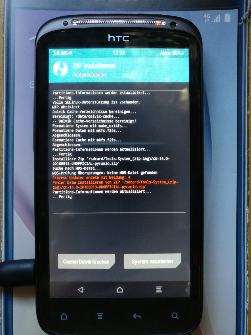

Habe ich sofort versucht zu flashen, hat leider nicht geklappt.

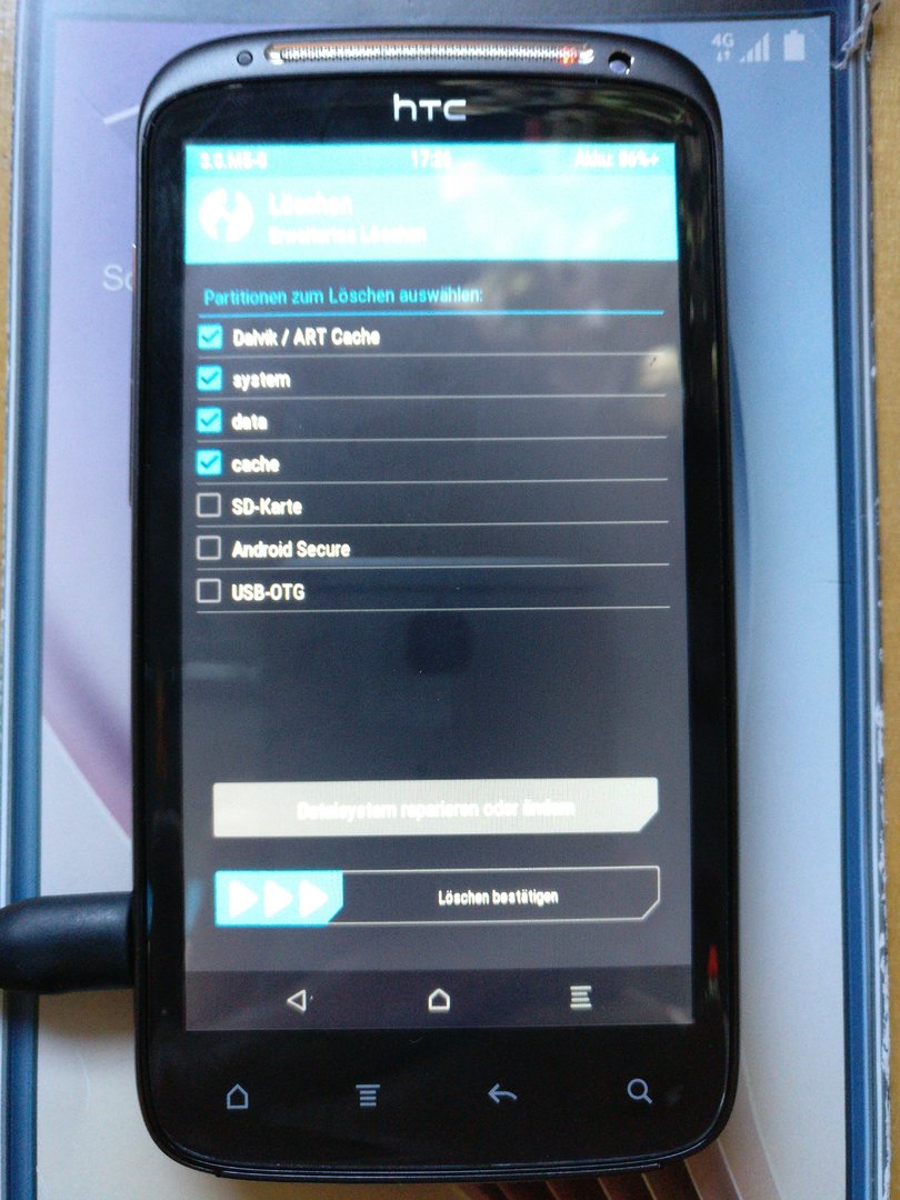

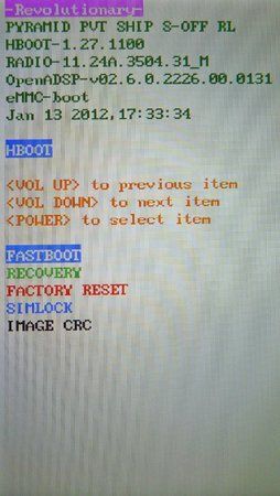

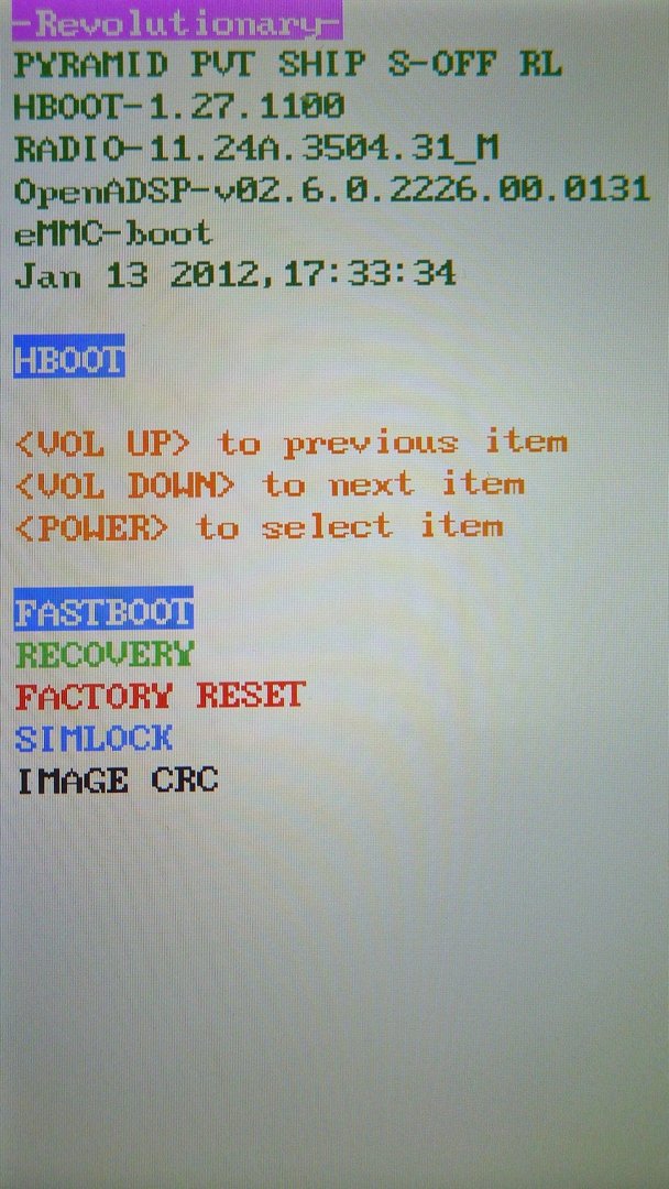

Welches Bild erscheint beim Einschalten (Leiser + Ein/Aus Taste gleichzeitig gedrückt) bei dir.
Bei mir siehe (Bild1), das ist erst mal die Grundvoraussetzung.
Für die CM13 ROM von Ivanich benötigst du zwingend die neuste TWRP (siehe Startbeitrag #1) von mir.
Wenn du das auf deinem HTC-Sensation hast und dich an den Startbeitrag hältst, muss das klappen!

Das Bild erscheint überhaupt nicht. Wenn es auftaucht,dann nur der obere Teil. Und dort wo HBOOT steht, steht bei meinem nur RUU in Orange. Der untere Teil fehlt komplett. Das Gerät scheint sich aber im Fastboot Modus zu befinden, da ich per cmd ja etwas aufspielen kann.
Da musst du erst mal schauen wie du das wieder hinkriegst. Ich hatte so ein Problem noch nie, da bin ich im Moment ratlos.
