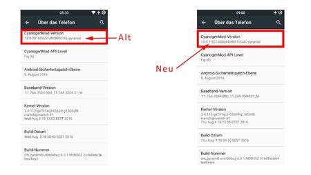

Es gibt ein frisches Build (05.08.)
Es hat sich bei der Versionsnummer etwas geändert (Alt 13.0) - (Neu 13.0.1)
Habe aber keine Ahnung was sich im einzeln geändert hat.
Flash lief wie immer, ohne Probleme.
