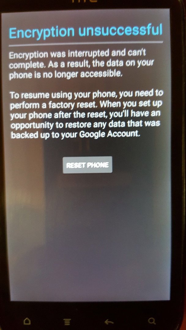

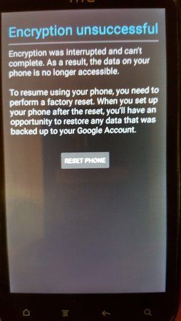

@ger_kar
Habe es nocheinmal versucht wie du gesagt hast. Aber leider ohne Erfolg siehe Bild.
Reaktionen: Stansation
Also, ich habe das gerade mal mit Google übersetzt und das hat etwas mit der Verschlüsselung zu tun.
Original:
Encryption unsuccessful
Enceytion was interrupted and can't complete. As a result, the data on your phone is no longer accessible.
To resume using your phone, you need to perform a factory reset. When you set up your phone after the reset, you'll have an opportunity to restore any data that was backed up to your Google Account.
Übersetzung:
Verschlüsselung nicht erfolgreich
Enceytion wurde unterbrochen und kann nicht abgeschlossen werden. Als Ergebnis sind die Daten auf dem Telefon nicht mehr erreichbar.
Zur Wiederaufnahme der Verwendung Ihres Telefons benötigen Sie einen Werksreset durchzuführen . Wenn Sie Ihr Telefon nach dem Reset einrichten, werden Sie die Möglichkeit haben, alle Daten wiederherstellen, die bis zu Ihrem Google-Konto gesichert wurde.
Aber ich habe doch gar nichts verschlüsselt.
Ich kann dir nicht sagen, wieso das so ist.
Mach doch mal ein Werksreset, wie es in der Übersetzung steht.
Ich würde nie mein Handy verschlüsseln, gibt immer Probleme.
Lass mal den Bootmod weg. Dann wird es gehen. Deine SD-Partitionierung ist falsch. Hatte das selbe, als die Partitionsreihenfolge auf meiner SD falsch war. Entweder die Reihenfolge oder das Dateisystem. Wenn du das ausschließen kannst tippe ich auf eine defekte SD-Karte.

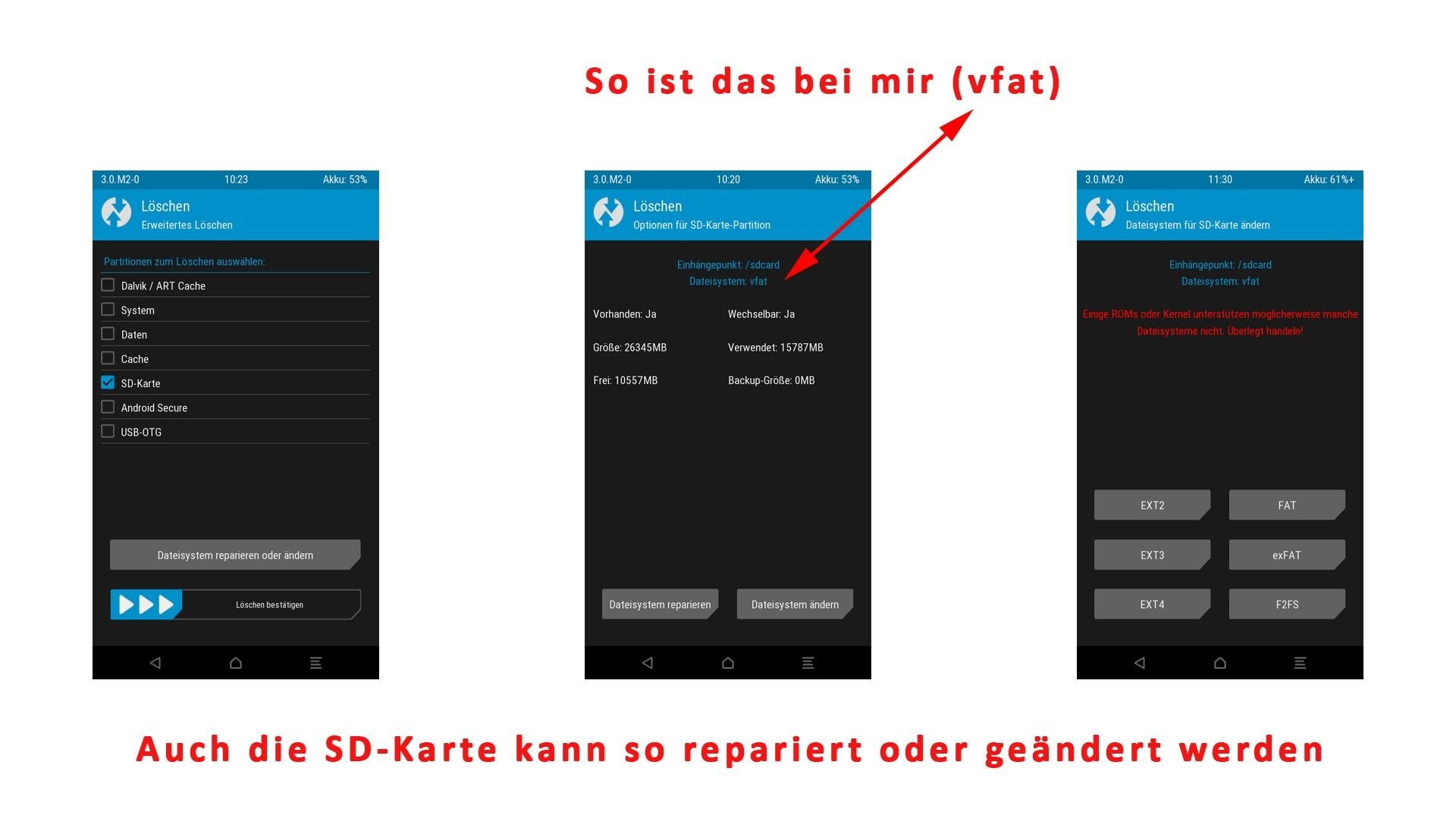

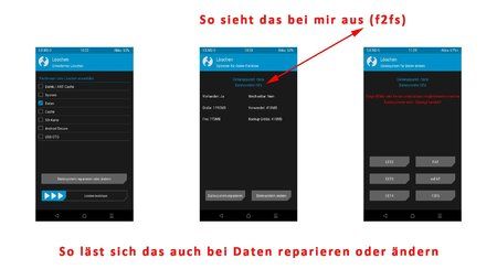

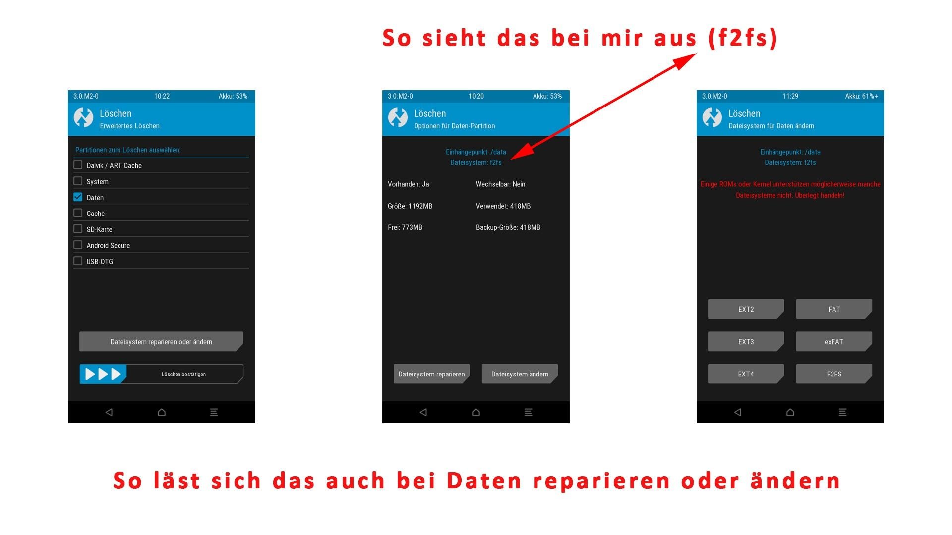

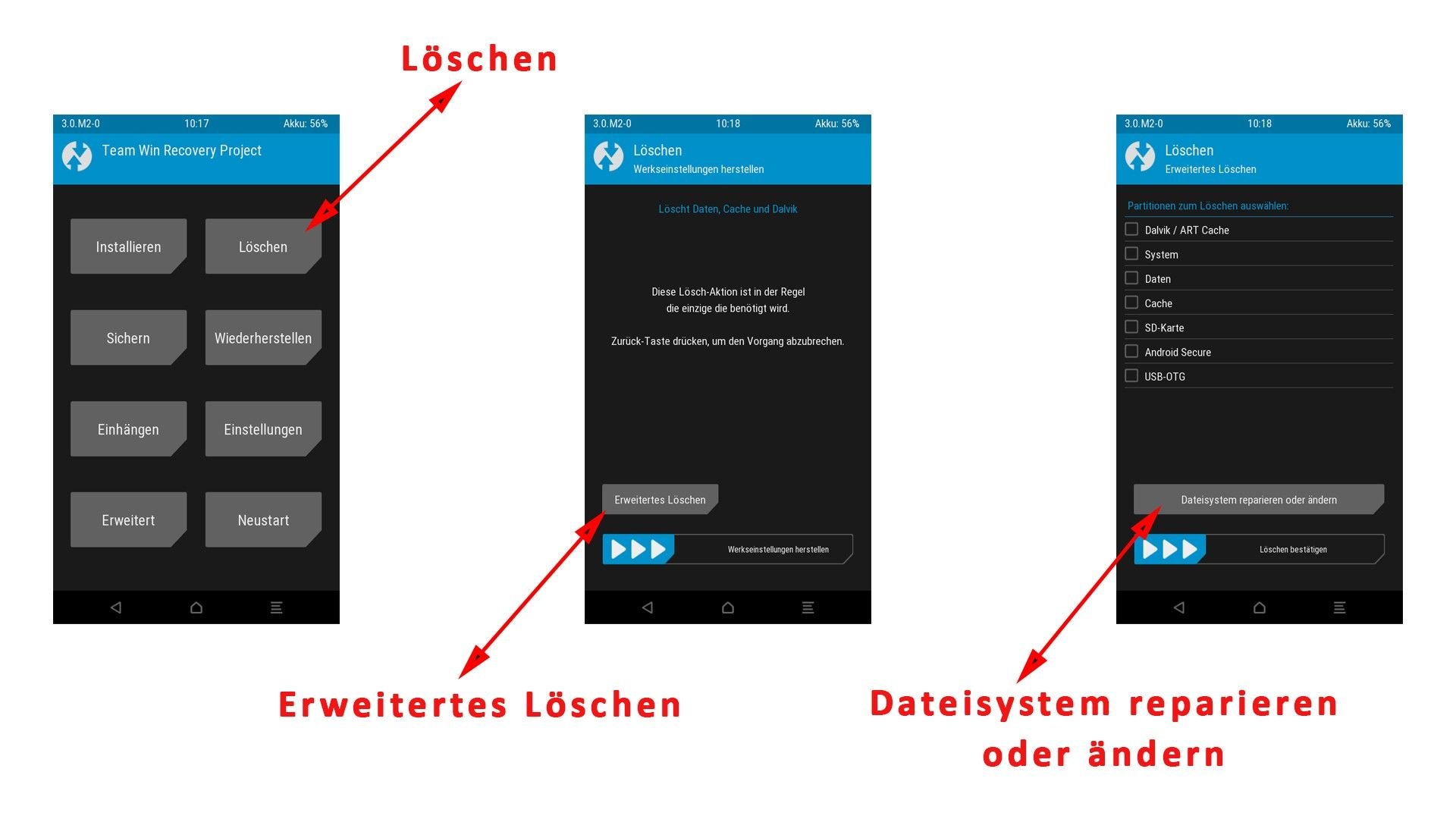

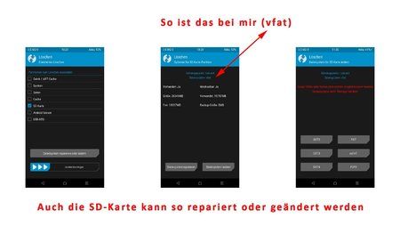

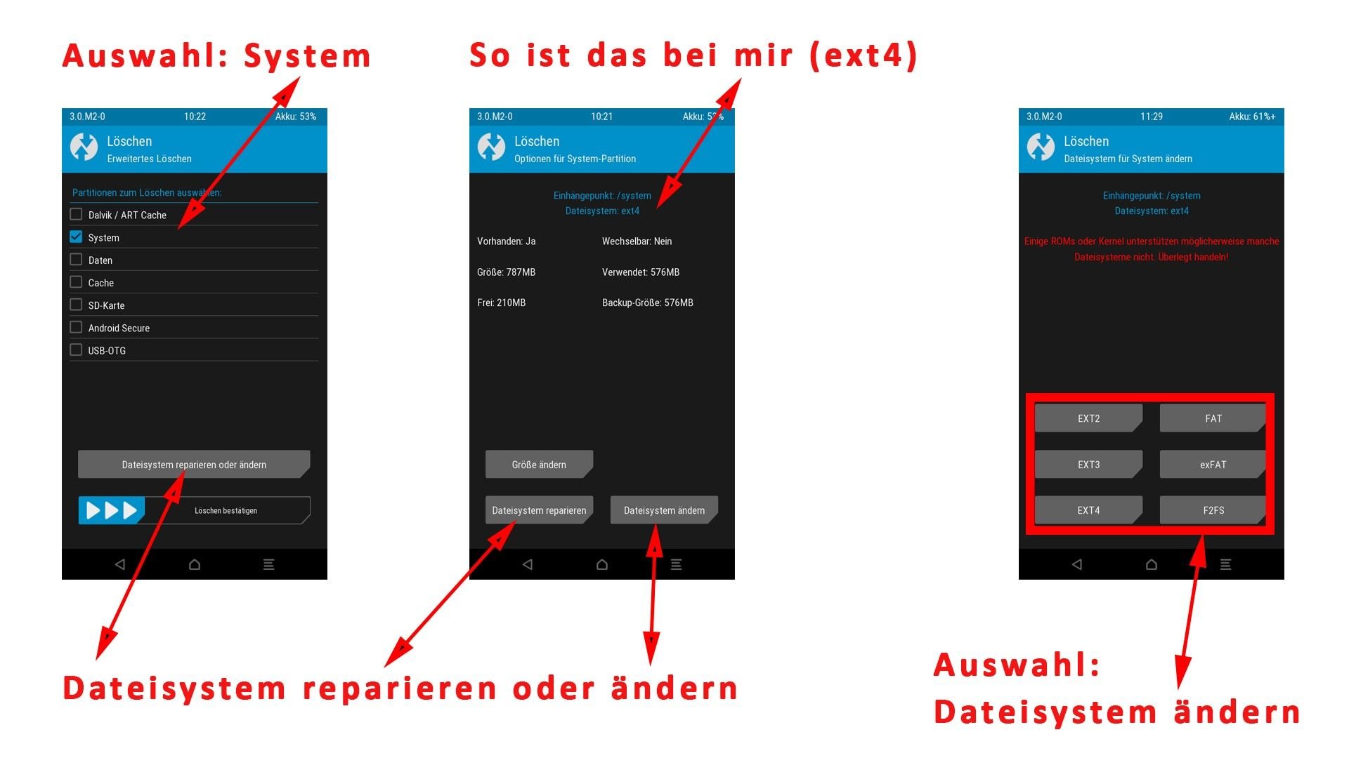

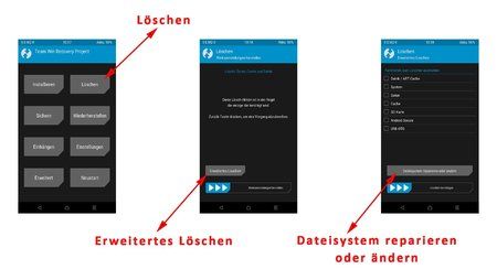

@Pirat45
Du kannst auch mal versuchen deine SD-Karte über die TWRP-Recovery zu reparieren.
Ich habe mal ein paar Screenshots gemacht, wie das geht bzw. wie man das ändern kann.

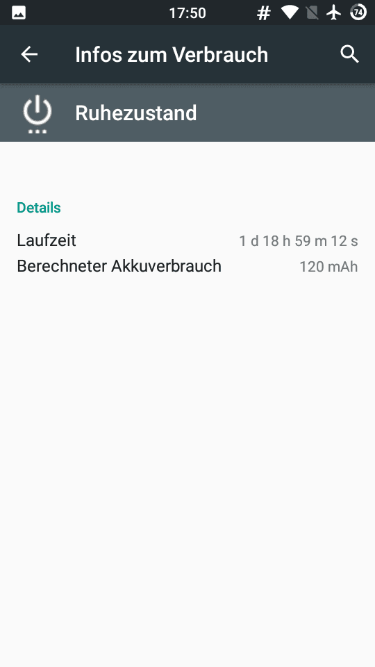

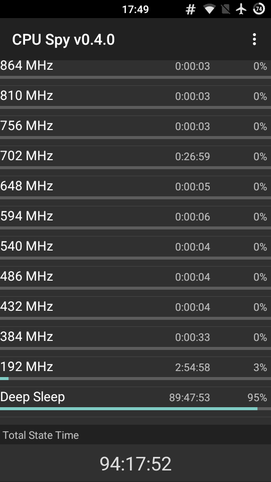

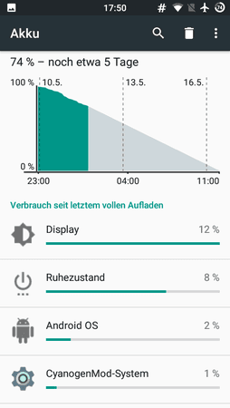

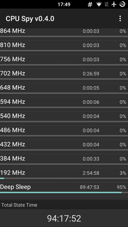

Ich benutze mein altes Schätzchen überwiegend zum Musik hören.
Habe aber alle Apps (62) die auf meinen Oneplus2 sind, auch auf dem Sensation installiert.
Zu Akkulaufzeit kann ich nicht viel sagen, wenn ich nur Musik höre, komme ich ganze 2 Tage mit einer Akkuladung aus.
SIM-Karte habe ich keine eingelegt.
Zu Hause benutze ich ja WLAN.
Werde weiterhin meinen Beitrag aktuell halten, so lange wie Ivanich die ROM weiter entwickelt.
ger_kar

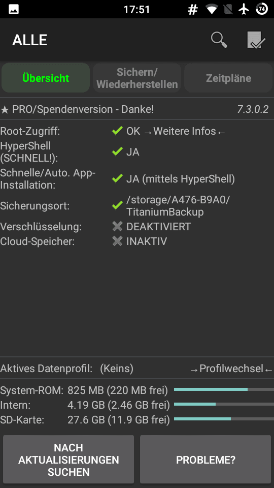

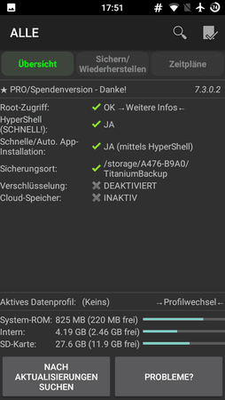

Reaktionen: korrosionsschutzz
