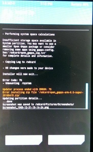

Jetzt habe ich es endlich geschafft das cmd13 auf das Handy zu bekommen. Leider sind fast keine Apps dabei. Wenn ich Google Play installiere startet es kurz und stellt sofort wieder ab. Über das Internet installieren geht auch nicht. Da kommt ein Fehler ich habe Cookies nicht freigegeben.
Dann wollte ich GAAPS installieren und bekomme am Schluss immer den Fehlercode 70.
Kann mir irgendwer weiter helfen?

@Pirat45,
Warum machst Du denn nicht genau wie es im Start-Post steht. Wenn ich dein Screenshots anschaue, sehe ich schon die falschen GApps, Du musst die Pico nehmen, damit gibt es keine Probleme.
Es steht alles mit Links im Start-Post.
Reaktionen: Stansation und Pirat45
Danke für die Hilfe. Endlich hats geklappt.:thumbsup:

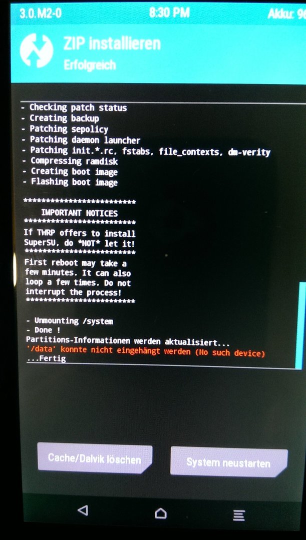

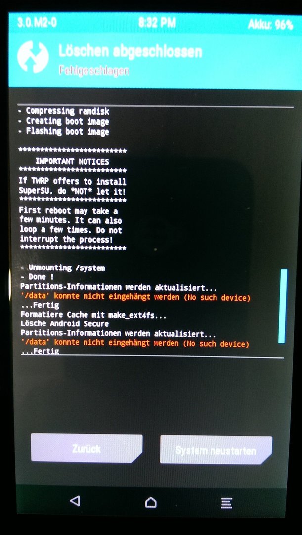

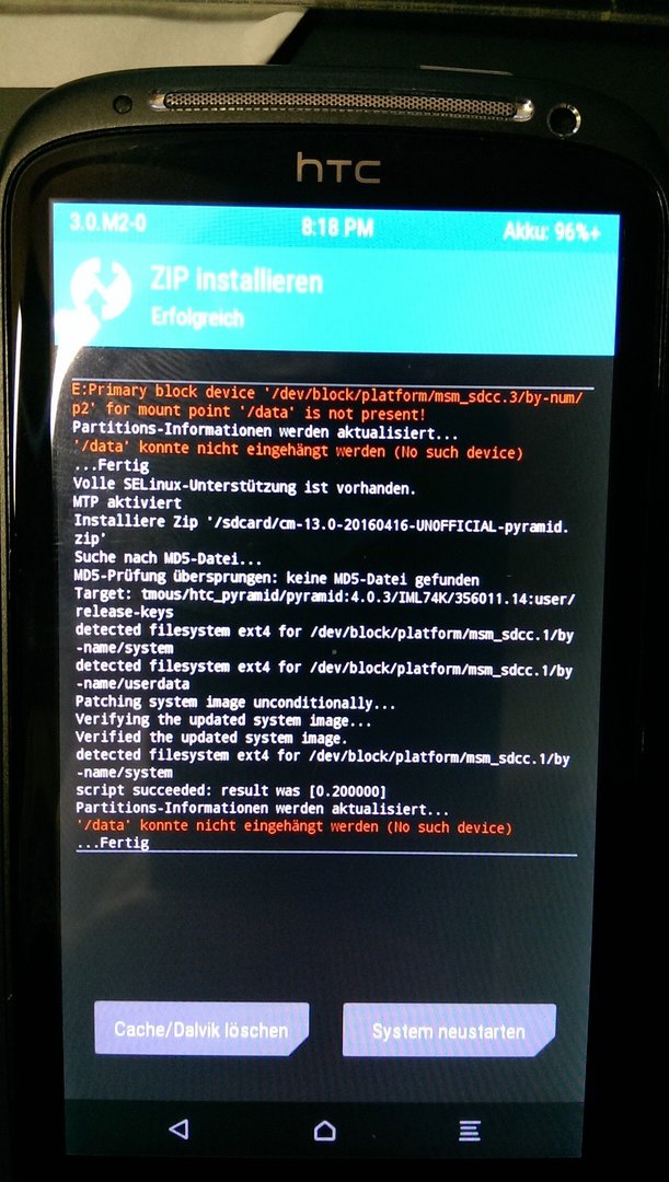

@ ger-ka hoffe das geht so
[doublepost=1460991173,1460990787][/doublepost]1.jpg 2.jpg

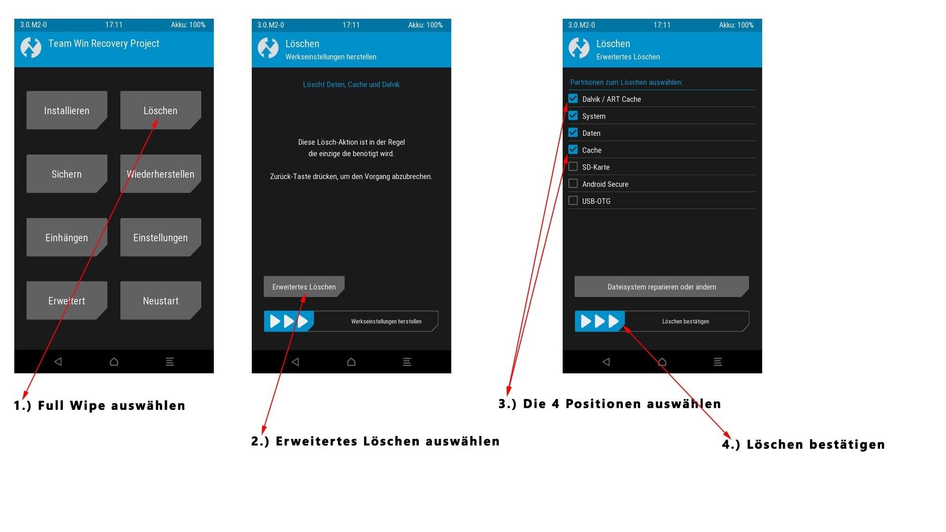

Wie ich sehe, hast du ja jetzt die "TWRP-3.0.M2-0-pyramid.img" drauf.
mit dem Fehler kann ich leider nichts anfangen, hatte ich noch nicht.
Mache mal folgendes:
Kopier dir die ROM: "cm-13.0-20160416-UNOFFICIAL-pyramid.zip"
die GApps: "open_gapps-arm-6.0-pico-20160418.zip"
Boot-Mod-Plus: "BOOT-MOD-Plus-4.04.zip"
und die SuperSU: "BETA-SuperSU-v2.67-20160121175247.zip" auf deine SD-Karte.
Jetzt starte dein Handy in den Recovery-Modus und mache eine Full Wipe (siehe Bild).
Wenn das erledig ist, gehe mit dem Zurück Button (ganz unten der linke Pfeil) wieder auf den Startscreen und dort auf installieren.
Jetzt flash die ROM dann die GApps dann erst die Boot-Mod-Plus und zuletzt die SuperSU.
Wenn du das alles so gemacht hast, dann nur noch Dalvik-Cache löschen und als letztes Reboot machen.
