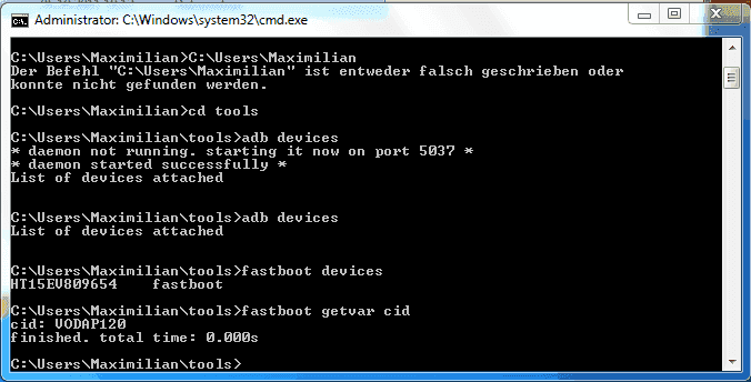

Nein CID 120, nicht 102. Welche RUU brauch ich?

Achso. :D 120 ist die CID für Österreich.
Dann weiß ich ehrlich gesagt nicht auf Anhieb welche RUU passen würde. Ich bin mir nicht zu 100% sicher, aber ich glaube, dass du in diesem Fall die deutsche RUU nehmen kannst. Warte aber lieber nochmal die Rückmeldung von anderen ab. ;)
mfg Marcel
Wenn du dein Handy debranden möchtest, dann einfach die Europe. Wenn du aber auf Vodafone bleiben willst, brauchst du auch die AT version. Wenn du die DE installierst, wird dir dein Handy höchstwahrscheinlich sagen, dass du im "Ausland" bist.

Hallo! Ich hab auch die CID VODAP120 (A1 Österreich)
