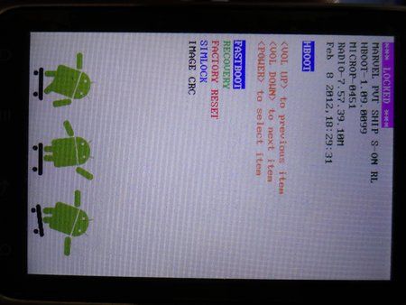

Hey,
also ich habe folgendes Problem.
Mein Wildfire s lässt dich nur noch im Safe Mode starten. Wenn ich es normal starten will wird das angehangende Bild angezeigt.
Es lässt sich zudem keine der angezeigten Optionen auswählen.
Ich hatte das Handy im Flughafen verloren, wieder zurück bekommen und danach trat dieser Fehler auf.
LG Roman
Willkommen im Forum
Kannst du mit dem Vol. Tasten zu "Factory Reset" navigieren und mit Power bestätigen?
Das Handy setzt die Software zurrück, es sollte dann wieder klappen.
Ich kann mit der Vol Tast verschiedene Optionen wählen aber ich kann sie mit der Powertaste dann aber nicht auswählen. ( Die Powertaste funktioniert aber weil ich das Handy mit dieser ja immer noch ein und ausschalten kann) Also muss es sich irgendwie um einen Softwarefehler oder so handeln.
Hat niemand eine Idee?
Der ursprüngliche Beitrag von 00:49 Uhr wurde um 01:01 Uhr ergänzt:
Also ich hab mittlerweile herausgefunden, dass die Vol-Down-Taste ständig gedrückt ist und das Handy deshalb immer ins HBOOT geht.
Hat jemand vllt eine Idee mit welchen Trick man das Handy trotzdem starten kann oder wie man die Taste wieder reparieren kann?
Wenn es noch Garantie hat einschicken, ansonsten hau es mal gegen die Wand vlt. lößt sich der Knopf wieder!?:flapper:
Ne Quark, die Taste wird intern klemmen, traust du es dir zu aufzuschrauben und nachzuschauen?
Also wenn noch Garantie vorhanden es schick es ein die sollen sich drum kümmern.
Hast du keine Garantie mehr leg selber Hand an und versuch es selber zu beheben.
