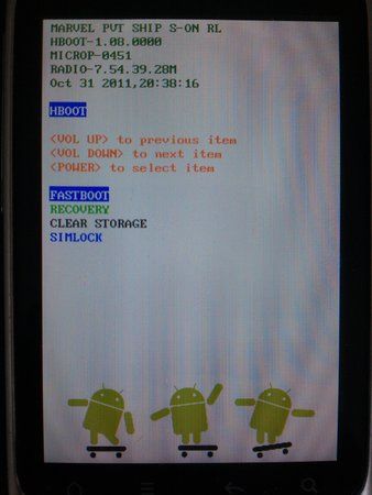

Bezüglich des Bootloader-Bildes: Vorher stand beim HBOOT Datum Juni 2011, habe dann auf der HTCdev Seite gelesen, es geht erst ab Sep 2011. Also Update gemacht und jetzt bin ich auf Oct 2011, aber per HTCdev ging es immer noch nicht. Ein weiteres Update geht nicht: Interner Speicher voll :D
Also im Bootloader steht jetzt oben: UNLOCKED
Jetzt stehe ich am Punkt: CMW oder TWRP 2.2.0.0 drauf zu spielen.
Bei CMW kommt immer can't load PG76IMG.zip, CID incorrect
Bei TWRP: Finde die Version 2.2.0.0 nicht mehr online, nur die neue 2.3.x.x /2.4.x.x, aber die wurde einem abgeraten, da dort Data2SD nicht geht...
