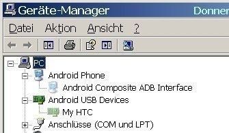

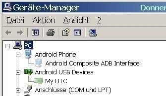

Du brauchst den Treiber für Android 1.0.
Installiere SDK, da sollte der Treiber enthalten sein.
Sollte dann so aussehen:

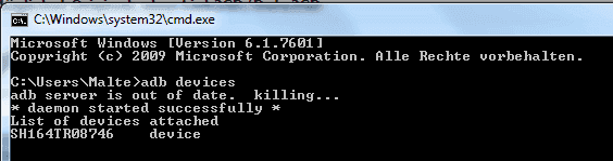

Kannst Du testen mit "adb devices".
Dann sollte Dein Handy angezeigt werden.

So siehts bei mir aus. Aber unlocked ist es ja jetzt.
Okay ich versuch gleich mal das TWPR zu installieren.
