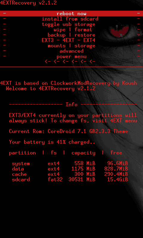

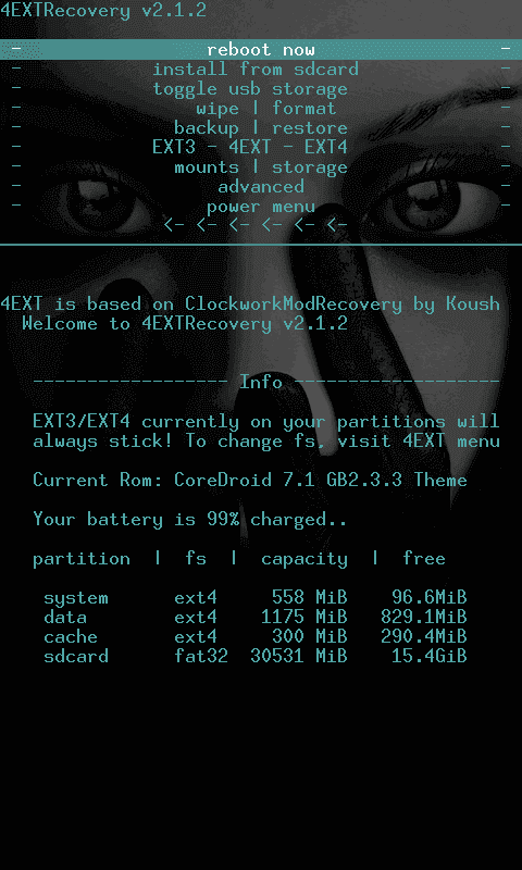

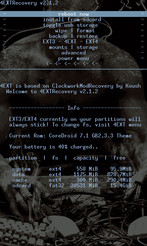

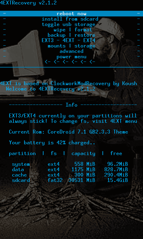

Hey, hab mal ein paar Themes gemacht.
https://www.android-hilfe.de/forum/...y-themes-by-majemaco.132019.html#post-1805533http://db.tt/jCYh3YI

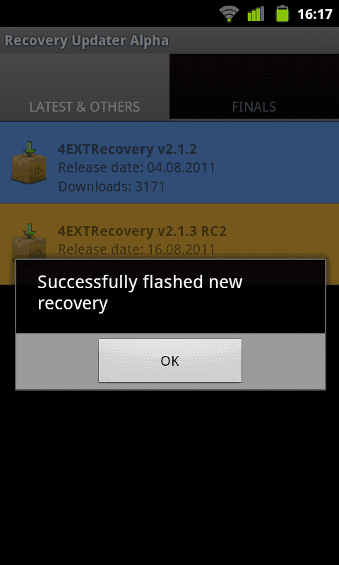

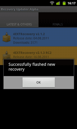

Inzwischen geht es, da ja nun die SU-Abfrage doch noch gekommen is:
attachment.php
