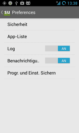

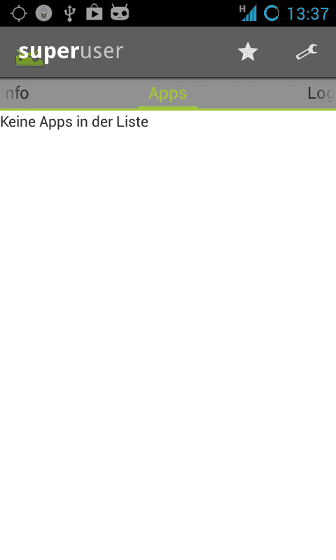

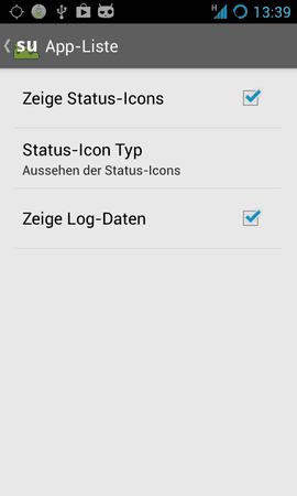

@ Sponge Bob
Zitat:" ... App SuberSu sich ständig meldet und sagt System hat rootrechte das nervt"
Lösung:
SuperUser aufrufen:
Schraubenschlüssel oben rechts antippen:
Log & Benachrichtigungen sind an & ausschaltbar.
Ebenfalls können über den Eintrag APP-Liste StatusIcons & LogDateien ausgeblendet werden.
Prog.und Einst.Sichern und fertig
Keine nervigen Anzeigen mehr.
gruß
pego2007

Ich glaube, du hast vor der Installation von SVHD keinen Full-Wipe gemacht. Jetzt streiten sich die Superuser-App mit der SuperSU-App um die Verwaltung der Rootrechte. - Kann mich aber auch täuschen, da ich SVHD nicht getestet habe.
Schau einfach, ob du "Superuser" und "SuperSU" in der App-Liste hast. In dem Fall solltest du auf jeden Fall "Full-Wipen" und neu installieren, da dann garantiert noch andere Reste vom alten ROM herumliegen.
pego2007 hat Screenshots von ChainsDDs Superuser gemacht. (Und dann gibt es ja noch die von Koush... :)) Bei Chainfires SuperSU sieht das etwas anders aus, geht aber prinzipiell genauso.
Phiber

Schau mal in die Einstellungen von SuperSU, da kannst du auch auswählen, ob eine Anzeige bei Root-Zugriff sichtbar sein soll. Außerdem noch Log-Einstellungen und viele Dinge, die keiner braucht (z.B. un-root).
