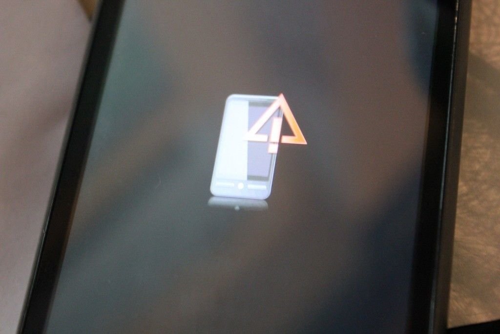

Spiele eine passende RUU wieder auf.
Dann verlierst Du zwar Root, kannst aber das OTA einspielen.
Hallo!
Seit ich mein DHD habe hab ich immer das gleich Problem wenn ich mit Roms experimentiere: sobald das Handy in den Recovery-Modus soll kommt das Bild im Anhang. Ich weiß nicht was ich machen soll. Hoffe jemand kann helfen!
Vielen Dank schonmal!

Danke, super funktioniert. Hab MIUI geflashed!
